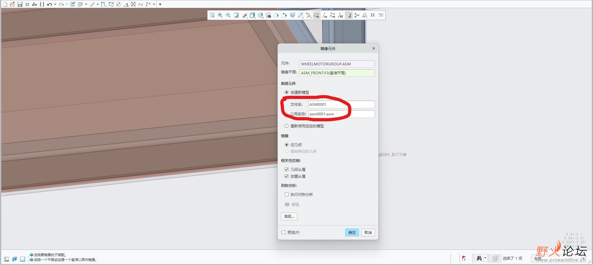

今天镜像一个装配中的组件 选择创建新的,其中零件名与公用名称怎么理解呢

发表于 2021-12-16 08:26 | 显示全部楼层
在以前creo不支持中文名称的时候,公共名称一般是用来当作本地名称的
285
442
发表于 2021-12-16 08:49 | 显示全部楼层
我的理解是,零件名就是所谓的Part Number,而公用名是Description,这个在参数里面可以直观体现,也可以在出工程图的时候,可以直接区分。

 楼主| 发表于 2021-12-16 11:42 | 显示全部楼层
搞明白了,CREO中,文件名是标示文件的唯一性的,公用名称则可以是说明性的,可以重复。
感谢楼上的朋友
654
934
 楼主| 发表于 2021-12-16 11:43 | 显示全部楼层
公用名对应的系统参数为
  1. ptc_common_name

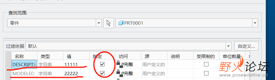

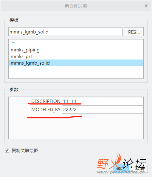

发表于 2021-12-16 11:59 | 显示全部楼层
gaokua 发表于 2021-12-16 11:43
公用名对应的系统参数为
那么这两个参数又是什么作用??还是指定了的
654
934
 楼主| 发表于 2021-12-16 13:58 | 显示全部楼层
Description是详细描述吧
modeled_by是设计人员名字
1761
2355
发表于 2021-12-16 14:41 | 显示全部楼层
gaokua 发表于 2021-12-16 13:58
Description是详细描述吧
modeled_by是设计人员名字
感谢
