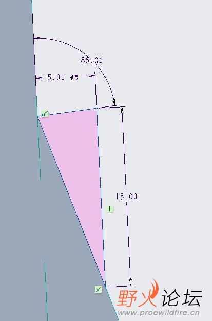

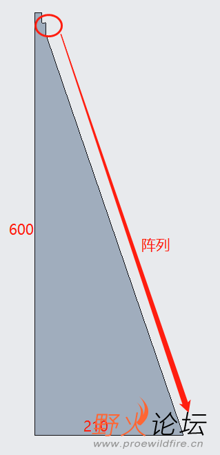

570
715
发表于 2021-12-15 09:12 | 显示全部楼层
方向阵列。

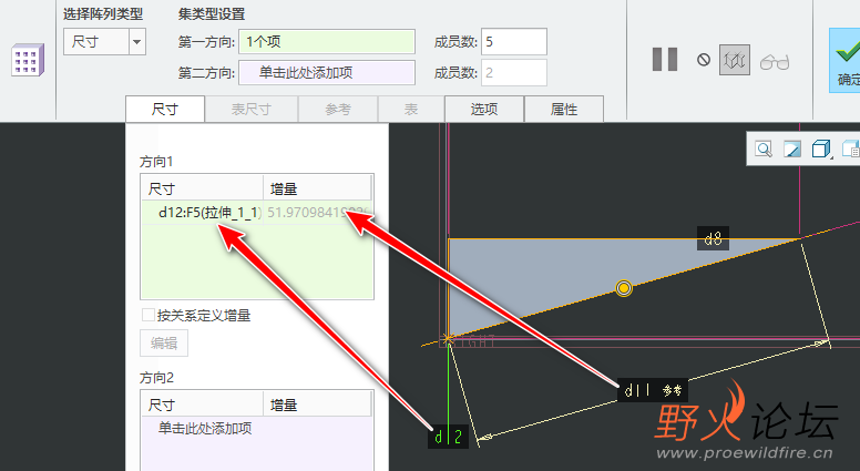

发表于 2021-12-15 10:28 | 显示全部楼层
如下图所示,标注红色方向的尺寸,然后此尺寸作为尺寸阵列的增加值。

发表于 2021-12-15 11:23 | 显示全部楼层
q345682326 发表于 2021-12-15 11:10
我试过,这样不行,因为这个尺寸是约等于的,阵列到最后,尺寸会有一点溢出,而且切不掉
阵列尺寸增量可以是尺寸代号,这样不是约等于的值。

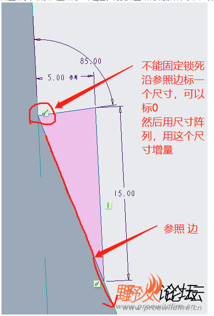

发表于 2021-12-15 11:45 | 显示全部楼层
尺寸锁定死了,解锁  标尺寸  尺寸阵列    可以试试

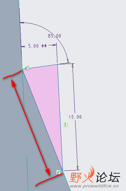

发表于 2021-12-15 11:48 | 显示全部楼层
还有用方向阵列也行,方向选斜边,这个更方便些

发表于 2021-12-15 14:56 | 显示全部楼层
按方向选斜边,添加关系式阵列数量P =d11/齿的斜边长度+1
