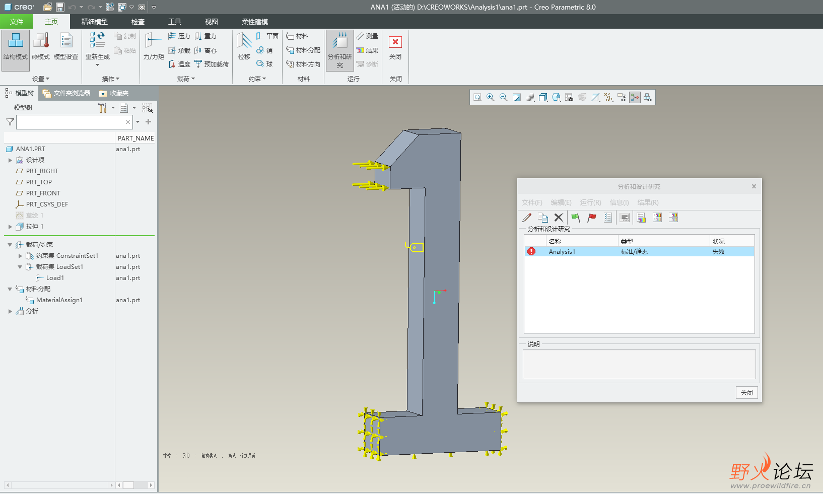

熟悉有限元的大佬给分析一下是什么情况,公司电脑simulate总是失败,失败也没有报错信息。
creo版本 8.0.0,本来以为是软件版本问题,但是其他电脑上装的8.0.0都没问题,今天换成8.0.2了也不行,还是一样报错。
零件的约束,载荷,材质都赋予了。

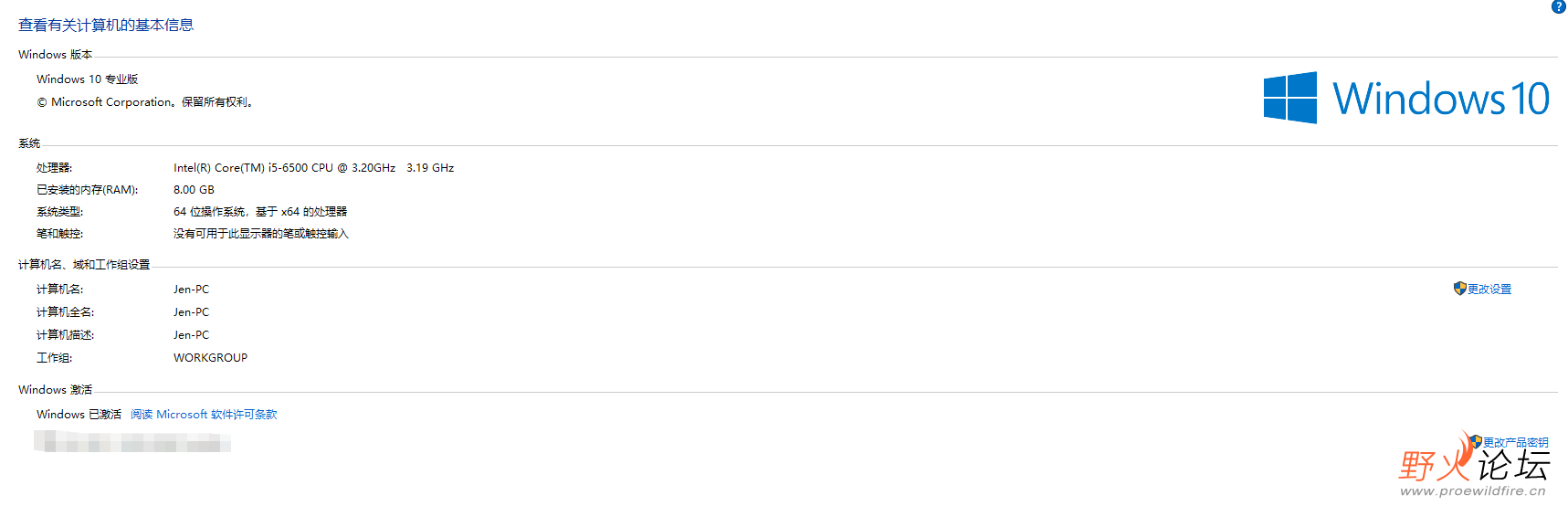

系统是win10,已经激活。应该和系统版本没关系,其他电脑也是win10. 和电脑的硬件有关吗?
应热心朋友提醒,上传模型压缩文件。是模拟塑料卡扣的模型,结构应该是没什么问题,我用家里的电脑随便画模型都没有问题。

发表于 2021-12-14 21:20 | 显示全部楼层
你点红旗右边第二个图标看有提示吧

发表于 2021-12-15 09:58 | 显示全部楼层
朋友,你上传的模型,分析模块里啥设置都没有啊

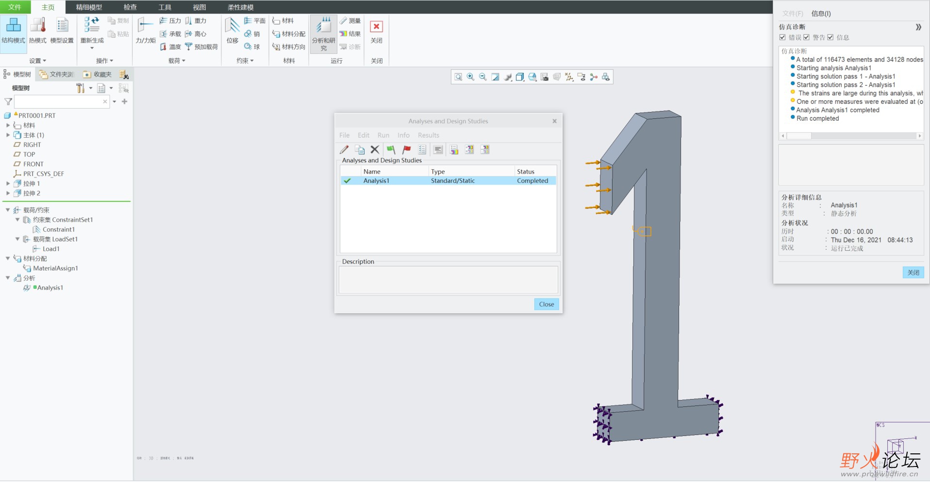

发表于 2021-12-16 08:45 | 显示全部楼层
ALEXYEN 发表于 2021-12-14 16:42
你好,模型上传了
我7.0打不开,莫非是8.0画的?
我自己照你的样子随便弄了下,一点问题都没有啊!

 楼主| 发表于 2023-6-2 15:10 | 显示全部楼层
bazingasir 发表于 2021-12-16 08:45
我7.0打不开,莫非是8.0画的?
许久不上论坛,感谢回复!应该是软件安装有问题,也可能是我系统问题,重装系统,用9.0版本后就可以有限元分析了。

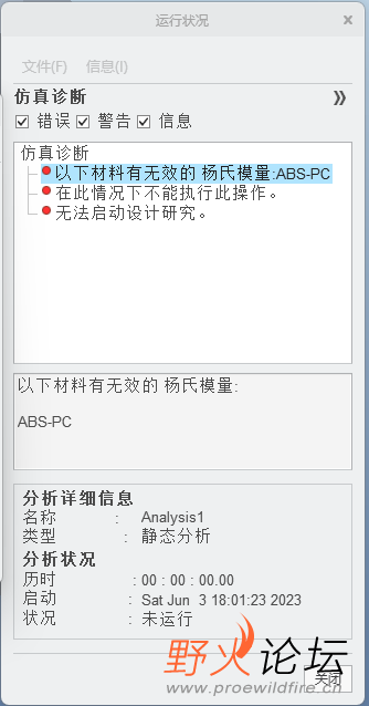

发表于 2023-6-3 18:04 | 显示全部楼层
你的材料除了密度啥参数都没有,去下个好点的材料库
52
 楼主| 发表于 2023-6-4 13:59 | 显示全部楼层
njh_ning 发表于 2023-6-3 18:04
你的材料除了密度啥参数都没有,去下个好点的材料款
材料参数已经更正好了,谢谢
