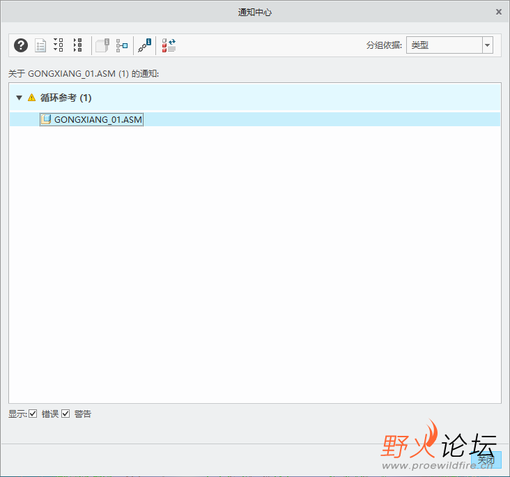

请问大神们,我重生特征和估价还有几何,发生这种感叹号,原因是什么,但是没有大的报错,就是有感叹号

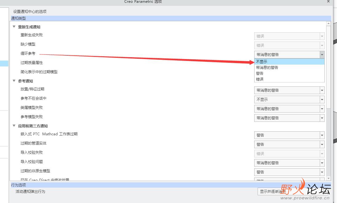

循环参考而已,没什么大不了的。不想看到报警,就直接设置为忽略。

这没什么,只是说明在作图过程中两个零件或者多个零件相互参考了多次导致的结果,creo有很强的逻辑参数关系,相互多次参考电脑就判断不出来哪个是主哪个是次,所以就报警了

这就跟Excel循环引用类似
