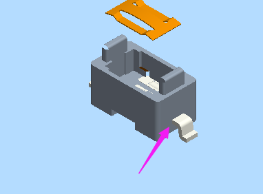

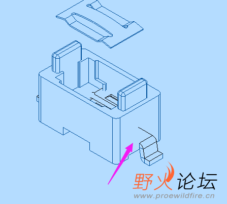

[求助] 工程图中切换为消隐模式后部分线条不能显示是什么原因?救助!!
发表于 2021-12-13 10:50 | 显示全部楼层 |阅读模式
着色模式
着色模式
消隐模式部分线没有显示
消隐模式部分线没有显示

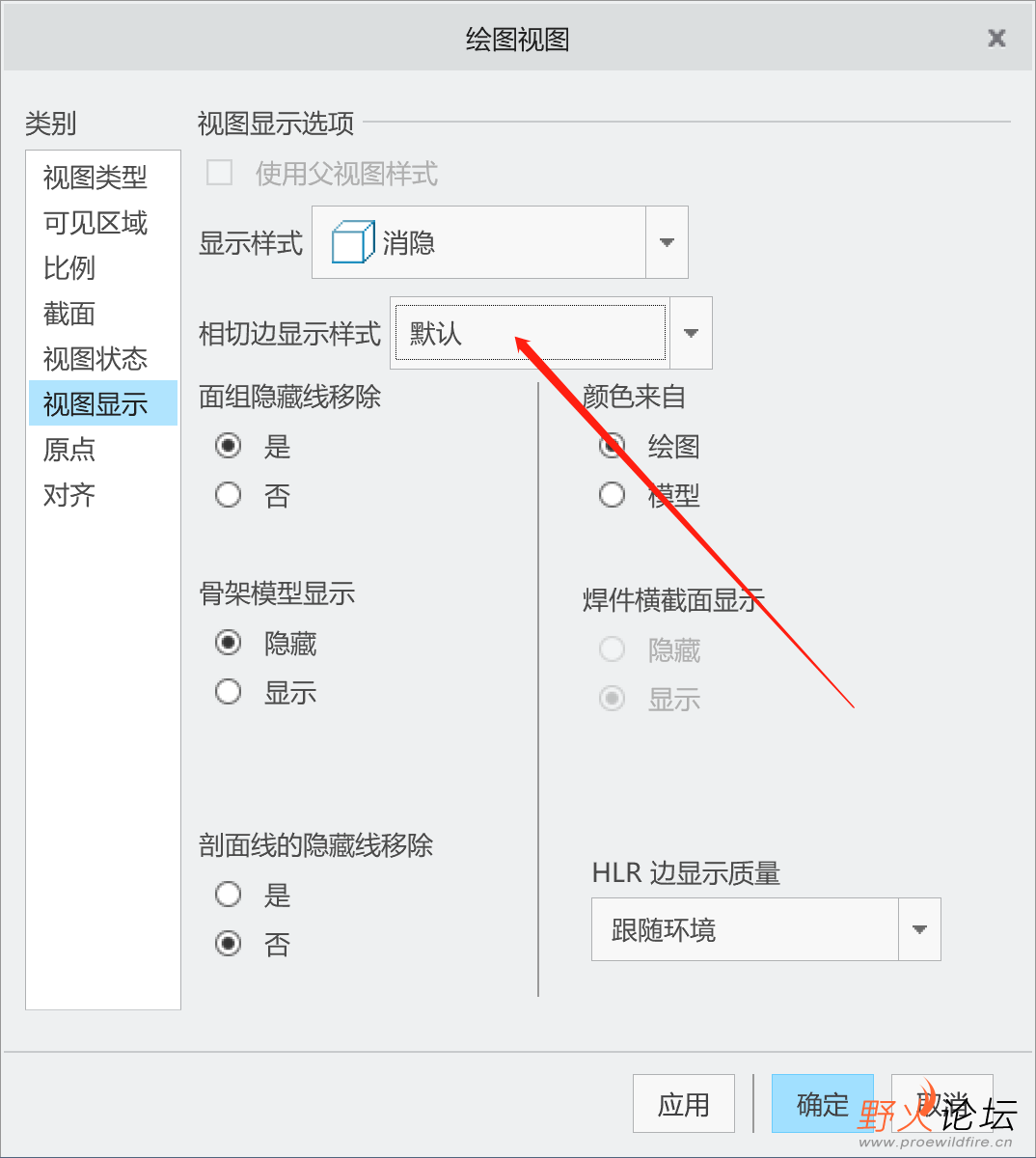

 楼主| 发表于 2021-12-13 11:21 | 显示全部楼层
我就是这样设置的也不显示,不知道什么原因C:\Users\Administrator\Desktop

发表于 2021-12-13 13:06 | 显示全部楼层
因为零件装配问题,需要在母座上开出方孔,然后将零件装配到方孔,这样就可以显示了。
 楼主| 发表于 2021-12-16 14:39 | 显示全部楼层
开孔也不行,不知道是不是下面金属件是用钣金画的原因
