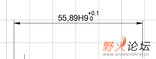

[已解决] Creo2.0工程图同时标注公差等级和上下偏差
发表于 2021-12-10 19:52 | 显示全部楼层 |阅读模式
标成图示的样子,求大神解答
47499
发表于 2021-12-10 20:33 | 显示全部楼层
Creo 4.0 工程图如何显示尺寸公差值。
http://www.proewildfire.cn/thread-136654-1-1.html

发表于 2021-12-10 22:19 | 显示全部楼层
也可以试试图示方法,这个方法只是修改文本,不能生成相应参数。#2链接的方法可以生成参数,更完备更好些。
 楼主| 发表于 2021-12-11 22:53 | 显示全部楼层
(出处: 野火 ...
谢谢,解决了,能不能把后面的公差的括号去掉

发表于 2021-12-13 08:05 | 显示全部楼层
万不得以不要用这种方法 我公司里面的标注都是显示尺寸来表达图纸 这种标注不能很好的反映出模型的实际情况
