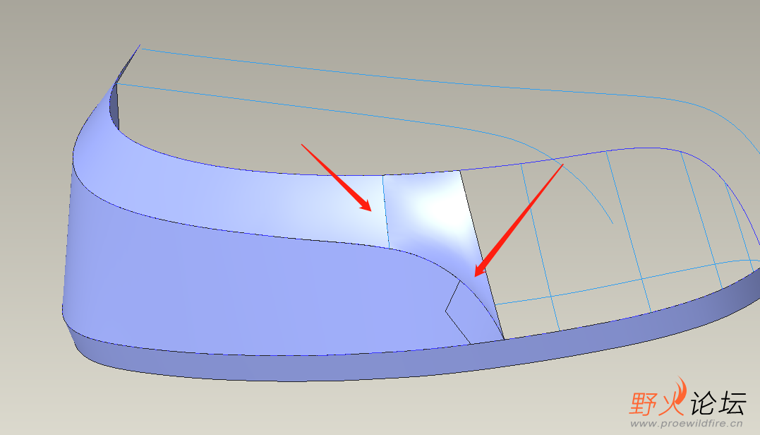

这个地方边界混合时不知道咋回事相切不了,总是凹下去;然后有三角区域的地方直接混合直接面边缘破了,改成四边混合看起来怪怪的,这块有什么好办法吗

确定线是相切的吗

下边的面一看就是不相切

做面尽量两边垂直,确保夹角大于60°,不然就分面做。那你这样情况,除了分面有一种更简单的做法,右边那条线不要了,换成它隔壁那条形成一个五边面,样式模块里面选5边,最左边的选相切约束,你可以去试试

右边本来就是一个4边面,为什么要拆解呢?多此一举
