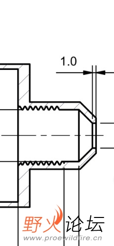

工程图螺纹牙留着,把中间的螺纹线删除打印出来不会一片黑,creo软件应该怎么设置呢,这张图片是从朋友那看到,大概是用sw软件画的。

有这样的制图方式吗

螺纹底孔是粗实线,标注的线是细实线

creo 的螺纹线都是修饰线,可以把特征删除了,再用creo攻螺纹。 或者用 autocad可以修改线条。 creo由实体导出的线 都是不能修改的。
