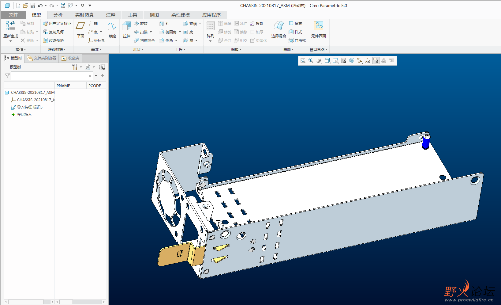

发表于 2021-12-9 19:03 | 显示全部楼层 |阅读模式
如题,

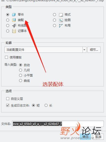

发表于 2021-12-9 19:23 | 显示全部楼层

发表于 2021-12-9 19:27 | 显示全部楼层
实在不行就自己复制面,拆分拆分吧
发表于 2021-12-9 22:48 | 显示全部楼层
小零件自己画出来拆开, 大的零件用小的去切(减肉), 这样比较快吧

发表于 2021-12-10 23:27 | 显示全部楼层
用SW开一下看看有没有惊喜
发表于 2021-12-29 13:11 | 显示全部楼层
新建组件,导入STP
