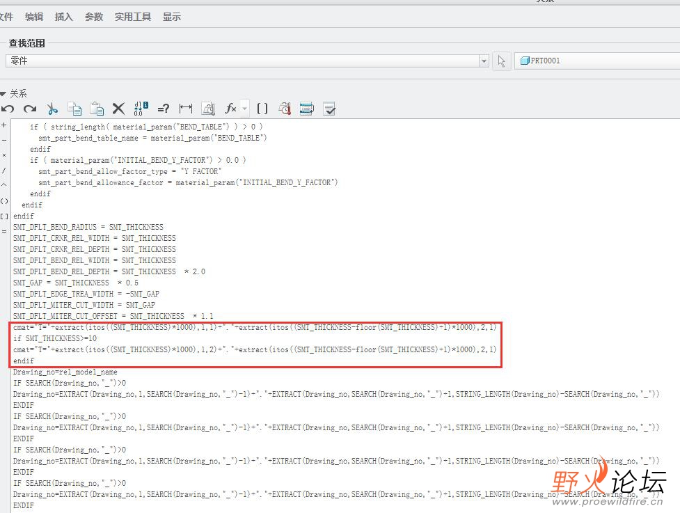

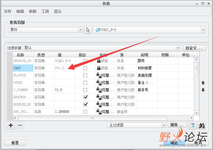

关于直接在工程图中引用钣金零件厚度参数SMT_THICKNESS,去掉后面多余的无数个尾巴“0”。
相信很多人都用过以下这个参数关系式:
cmat=ptc_material_name+" "+"T="+adtos(smt_thickness)
if SMT_THICKNESS==ceil(SMT_THICKNESS)
cmat=ptc_material_name+" "+"T="+itos(smt_thickness)+".0"
endif
但是会发现出现一个adtos函数报错的问题,原因在于adtos函数来自于proe二次开发的proe关系式定制函数“实数转字符串”插件,没有用插件的话,creo是识别不了adtos函数的。本人在网上找了下,也一直没找到这个可用的插件了。
所以只能另辟蹊径,使用creo自带的参数函数关系式,如下:
cmat="T="+itos(smt_thickness)+"."+extract(itos((SMT_THICKNESS-floor(SMT_THICKNESS)+1)*1000),2,1)
然后依旧是在工程图图框里调用参数即可。

 楼主| 发表于 2022-1-18 16:51 | 显示全部楼层
wgfxf 发表于 2021-12-10 12:26
楼主厚度设置为1.5\2.5\3.5mm,显示2.5\3.5\4.5mm
感谢您指出的问题,在设置为1.5/2.5时确实出现的问题,现改正为
  1. cmat="T="+extract(itos((SMT_THICKNESS)*1000),1,1)+"."+extract(itos((SMT_THICKNESS-floor(SMT_THICKNESS)+1)*1000),2,1)
  2. if SMT_THICKNESS<1
  3. cmat="T="+"0"+"."+extract(itos((SMT_THICKNESS-floor(SMT_THICKNESS)+1)*1000),2,1)
  4. endif
  5. if SMT_THICKNESS>=10
  6. cmat="T="+extract(itos((SMT_THICKNESS)*1000),1,2)+"."+extract(itos((SMT_THICKNESS-floor(SMT_THICKNESS)+1)*1000),2,1)
  7. endif
复制代码
问题已经解决。
