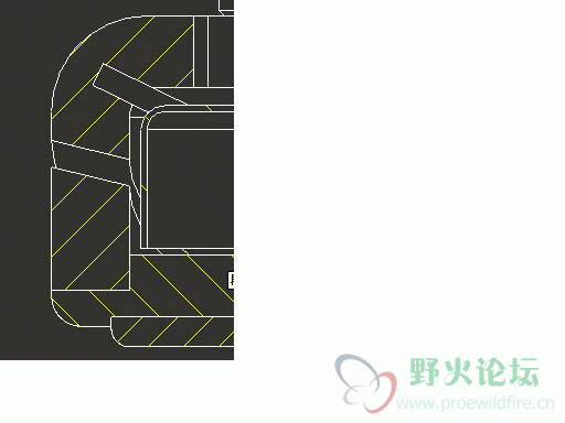

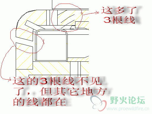

二维图上都是对的,转成CAD图就不对了
我用的ProE4.0 F000
请各位帮我看看

我给你把图片贴上来/

你保存为低版本的 DWG 试试

我从R14到2007都试过了,一样的
proe版本换成4.0 M030还是一样的

从你剖的时候开始验证。
 楼主| 发表于 2009-2-2 15:28 | 显示全部楼层
我把老的ProE删掉,重新安装M060的4.0版本就对了
晕哟,现在是转出后尺寸比例不对了,郁闷了,配置文件都没有动呀,检查中
 楼主| 发表于 2009-2-2 16:05 | 显示全部楼层
我还试过M030,和F000一样,结果一样不行
 楼主| 发表于 2009-3-21 10:44 | 显示全部楼层
问题解决,转移的时候把配置文件搞丢了
