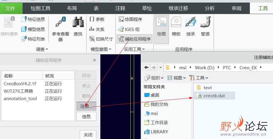

Niklaus9084 发表于 2021-12-9 10:55
protkdat D:\PTC\Creo_EX\creotk.dat
是这个

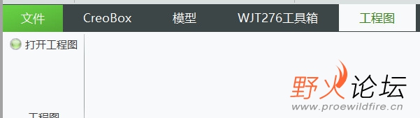

挂载后界面是怎么样的,,截个图看看
357

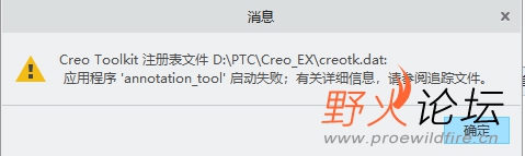

发表于 2021-12-9 12:06 | 显示全部楼层
是这个
提示错误

 楼主| 发表于 2021-12-9 13:03 | 显示全部楼层
直接注册,选择creotk.dat。先把之前那个annotation_tool删掉

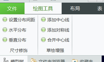

 楼主| 发表于 2021-12-9 13:06 | 显示全部楼层
06985953 发表于 2021-12-9 11:17
挂载后界面是怎么样的,,截个图看看
零件界面和工程图界面不同

发表于 2021-12-9 18:47 | 显示全部楼层
Niklaus9084 发表于 2021-12-9 13:06
零件界面和工程图界面不同
直接注册也是 “应用程序annotation tool启动失败”

 楼主| 发表于 2021-12-10 10:59 | 显示全部楼层
打开creotk.dat看下里面两个路径是不是正确的
357
514
发表于 2021-12-11 09:08 | 显示全部楼层
路径没问题,关键论坛也没看到别人挂载成功的啊
