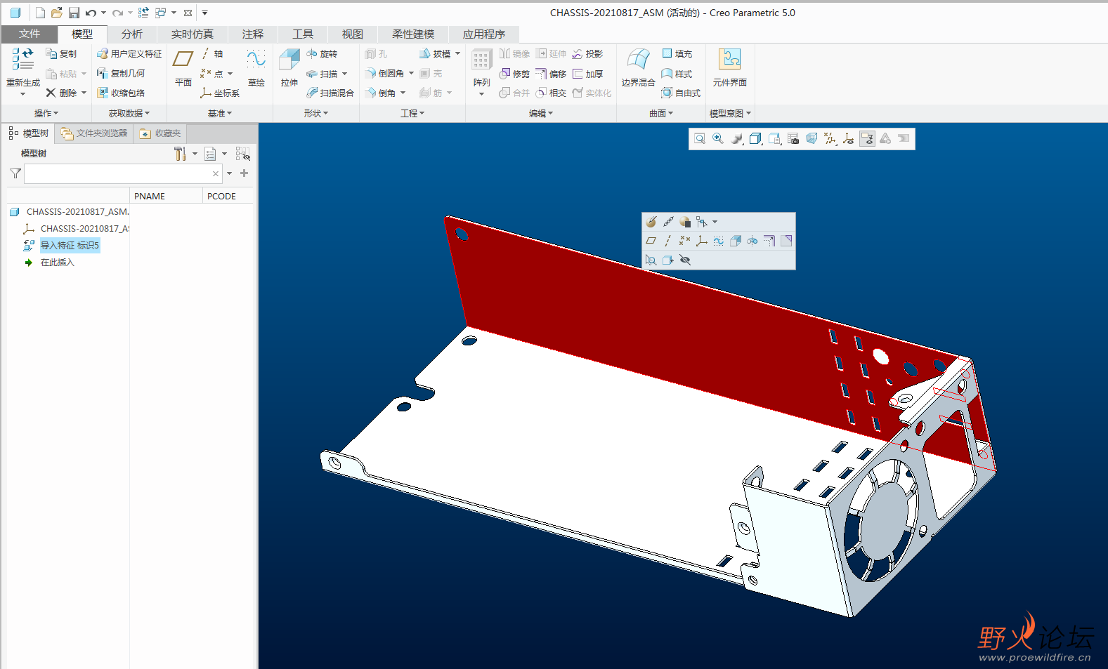

转换钣金后为曲面,不知道怎么下手

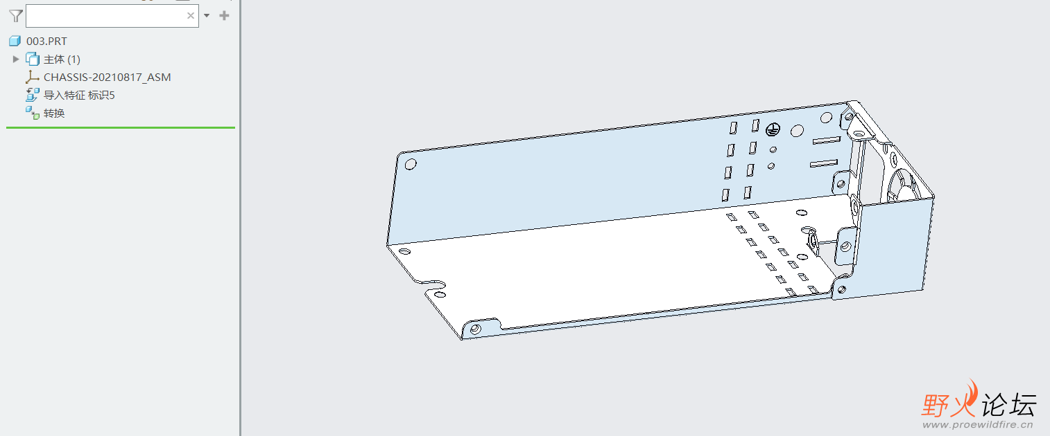

我用的creo7.0,导入之后转为实体模型,然后转钣金,没有出现变为曲面的情况。
63
82
发表于 2021-12-9 11:40 | 显示全部楼层
如图

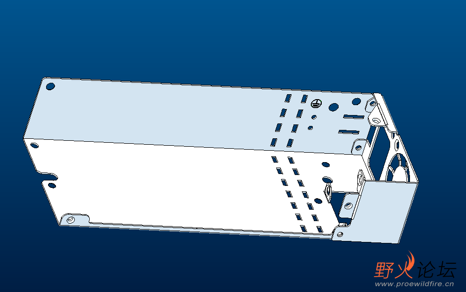

发表于 2021-12-9 11:46 | 显示全部楼层
转为实体展开
