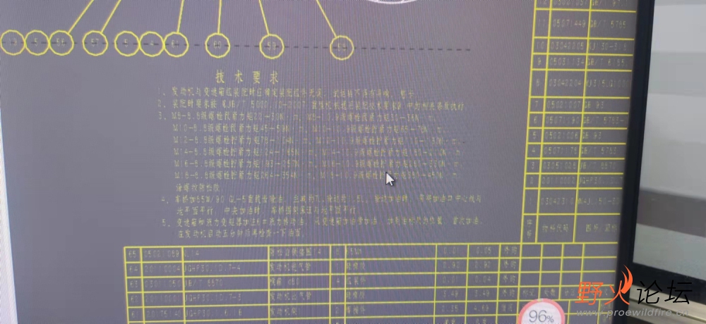

工程图打开就是这个样子,放大之后才能看清楚,但是打印出来正常,应该就是显示的设置问题。有没有人遇到一样的情况?怎么才能显示清楚呢?

发表于 2021-12-8 17:20 | 显示全部楼层
换个4K显示器

发表于 2021-12-8 19:58 | 显示全部楼层
换一种字体颜色呗。syscol.scl

发表于 2021-12-8 22:00 | 显示全部楼层
背景颜色更换下,字体颜色大概也会跟着变。

 楼主| 发表于 2021-12-9 14:58 | 显示全部楼层
shuoxuesha8128 发表于 2021-12-8 19:58
换一种字体颜色呗。syscol.scl
谢谢,不过不是字体的问题,我们一个办公室用的是同一种字体,但是只有两三个人的电脑是这样,而且我之前也被别人改了某个config配置(忘记改了什么了)之后也变成这种样子,我恢复了之前的备份才正常

 楼主| 发表于 2021-12-9 14:59 | 显示全部楼层
好像跟背景颜色也没关系,因为我们几个同事用的是同样的背景颜色

发表于 2021-12-9 21:04 | 显示全部楼层
洛阳青年 发表于 2021-12-9 14:58
谢谢,不过不是字体的问题,我们一个办公室用的是同一种字体,但是只有两三个人的电脑是这样,而且我之前 ...
不是说字体的问题,也不单单是背景颜色的问题。
我是说你改一下“选项”-“系统颜色”里的配色试一试。
我猜你用的是自定义的syscol.scl配置。你可以首先试一下改“颜色配置”为默认或白底黑色试试,如果字能看清了。那就可以下一步尝试了。
捣鼓一下你的自定义配色,或者找一个别人的我上面说的那个文件,替换掉你现在的,试试软件重新打开会不会就好了。

发表于 2021-12-24 09:41 | 显示全部楼层
我用长仿宋体也是这样,其他字体就正常
