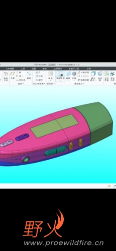

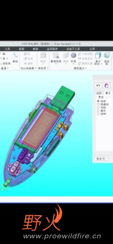

刚开始学工程图,看视频三维模型样式设置,工程图怎么显示出,样式设置好的模型。外壳透明方便查看内部结构。
195
275
 楼主| 发表于 2021-12-8 11:36 | 显示全部楼层
三维模型着色,工程图怎么显示外壳透明查看内部结构

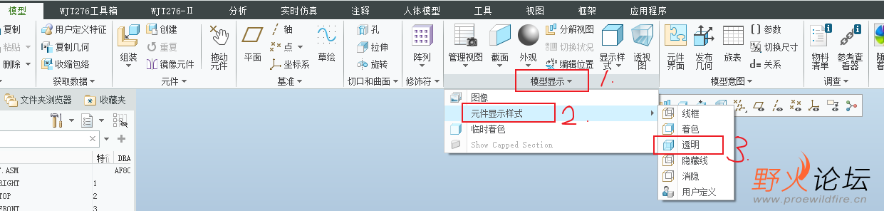

选中零件然后点菜单栏里面的模型显示下的元件显示样式,然后选择透明就可以了,如图
按照图示选择即可
按照图示选择即可

发表于 2021-12-9 12:01 | 显示全部楼层
视图显示里面显示样式,然后选择你想要的就行了
