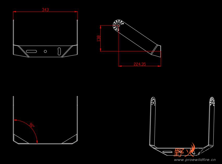

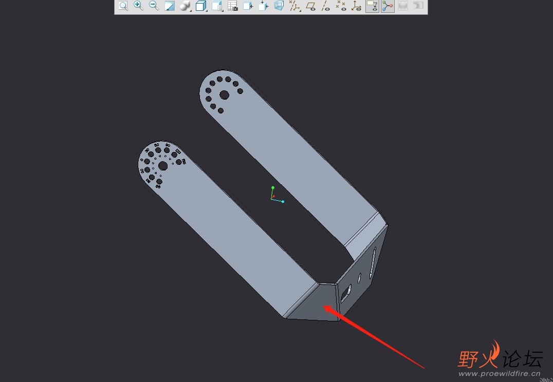

主要是图上的这个面

发表于 2021-12-8 08:22 | 显示全部楼层
钣金折弯

发表于 2021-12-8 08:57 | 显示全部楼层
折弯选择角度就行啦
 楼主| 发表于 2021-12-8 11:18 | 显示全部楼层
怎么保证这几个尺寸是准的

发表于 2021-12-8 11:20 | 显示全部楼层
刚好之前有做过, 给你画个示意图吧,creo6.0

发表于 2021-12-8 11:24 | 显示全部楼层
先折完,再拉抻剪切,土办法

发表于 2021-12-8 11:37 | 显示全部楼层
直接零件画完转钣金了

发表于 2021-12-8 12:14 | 显示全部楼层
我试了下也比较烦,不经常用钣金不行,直接拉伸转钣金得了

发表于 2021-12-9 22:02 | 显示全部楼层
实体、抽壳、转钣金
