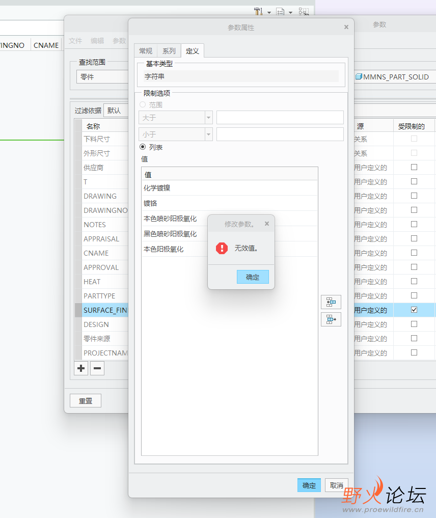

各位老师:
如题,模板参数受限设置显示无效值是什么问题?
如下图
如下图
133
165

已经选定的值不能直接修改,

“受限制的”下面的✓去掉再修改

老师:
&#10003 是个啥?

勾勾
