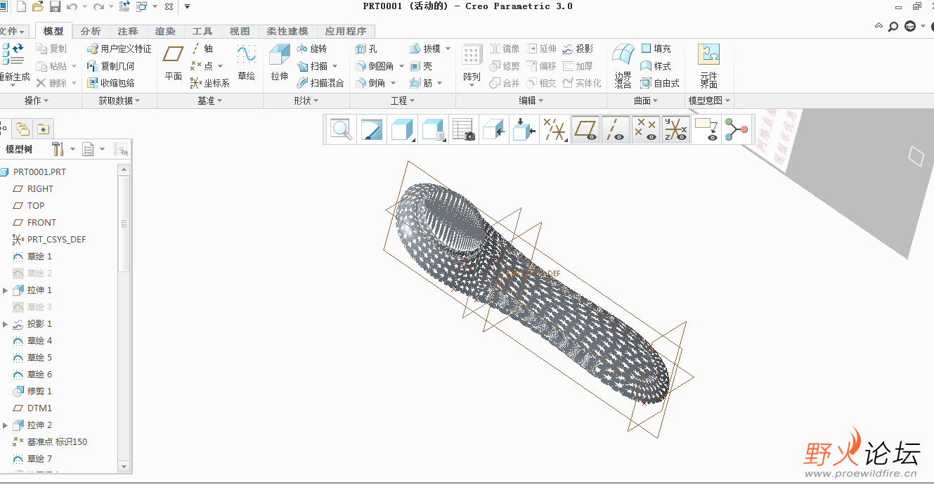

各位大神 你们好,想问下3.0的曲面为啥会显示这种效果,是电脑配置低了吗 ?
(I5 M480 的处理器 内存4G 个人觉得配置不低)

配置不低的话按此设置

发表于 2021-12-7 16:09 | 显示全部楼层
你这是面与体重合了,把曲面隐藏就可以了

发表于 2021-12-7 18:03 | 显示全部楼层
显示如何得看显卡吧,creo对显卡要求不高啊……
 楼主| 发表于 2021-12-7 21:20 | 显示全部楼层
qingfeng-nn 发表于 2021-12-7 16:09
你这是面与体重合了,把曲面隐藏就可以了
只是单曲面,没有实体也这也

发表于 2021-12-8 11:27 | 显示全部楼层
有时候也会出现BUG,重启下试试
