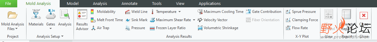

最近用上了creo 6.0版本,发现里面多了个mold analysis选项,初步研究了一下发现这个功能是塑料件设计者福音啊,可以在设计的任何阶段了解一下自己设计的塑料件是不是会有成型问题.小弟这里抛砖引玉,仅作一个入门的介绍creo的mold analysis是跟moldex3d合作的,核心模块是moldex3d提供的
需要具备的基本知识:模具浇口的设置,填充时间,成型温度,模具温度,注射压力,如果自己这方面的知识比较强可以自行定义这些参数,然后指导模具厂进行相应的设置,如果不是很强,那就只能咨询模具厂进行了解了1.模块的位置在application下 3.png

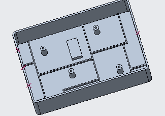

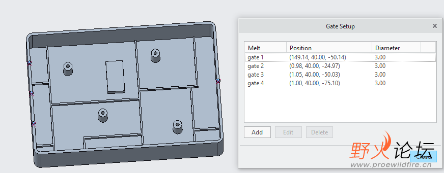

5.设置浇口
点击gate弹出浇口对话框
在上方设置的基准点位置附近点击(注意并不能准确的选到基准点上,只能在大概的位置的附近,可能软件自动默认为浇口与零件壁完全贴合吧,希望以后的版本可以改正),然后设置浇口尺寸(只能设置直径,可以将其他形状的浇口转换成圆形浇口)即可

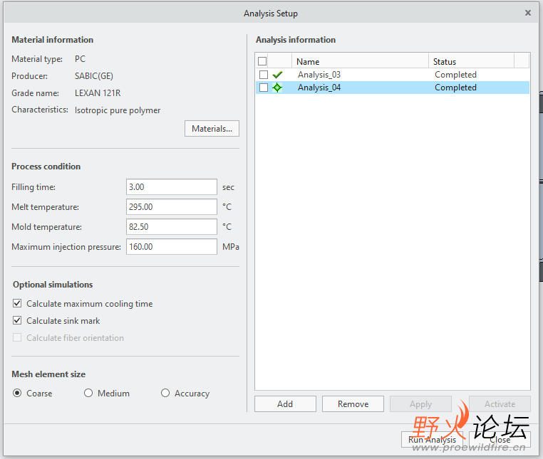

6.分析设置
设置填充时间,成型温度,模具温度,注射压力,网格质量等,可以一次添加多个求解设置以便得到多个结果
作为结构设计建议至少勾选calculate sink mark(缩痕),以便可以查看缩痕

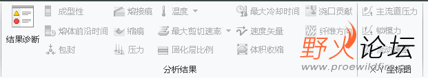

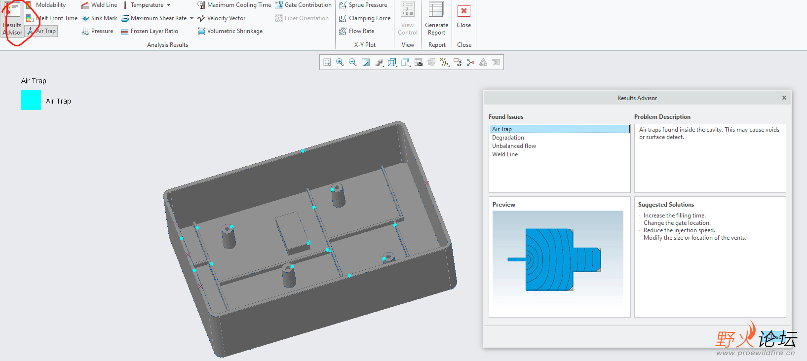

7.结果文件
这个是对应的中文选项
举几个例子:

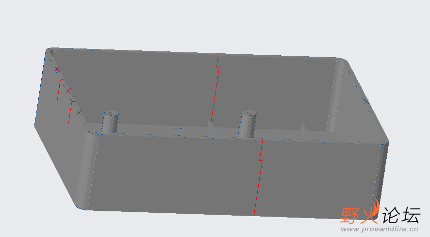

熔接线(红色线的位置):
sinkmark(可以看到中间的大凸台有严重的缩痕,需要改善)
软件自带的缺陷汇总及改善建议,这个功能不错可以帮用户识别缺陷,以防漏掉
最后,其他功能大家可以在使用中慢慢摸索,总体来讲,这个模块的应用很简单,很方便,对模具的知识要求比较高,适合模具工程师做一个简单的零件开模分析(但是最后还是要用专业的moldflow或者单独的moldex3d)或者结构工程师作为设计参考,可以提前避免成型问题也可以避免被模具工程师忽悠.
