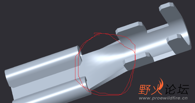

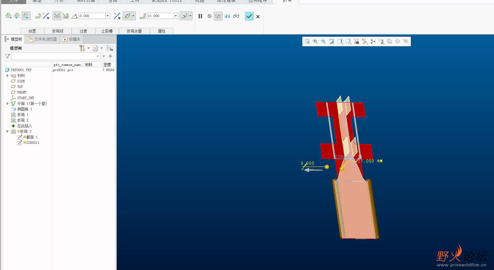

附件中的图档,要如何展开?希望高手能依照附件原始图档,改成能钣金展开的,非常感谢。
红色圈中使用折弯过渡连接
红色圈中使用折弯过渡连接

发表于 2021-12-8 09:53 | 显示全部楼层

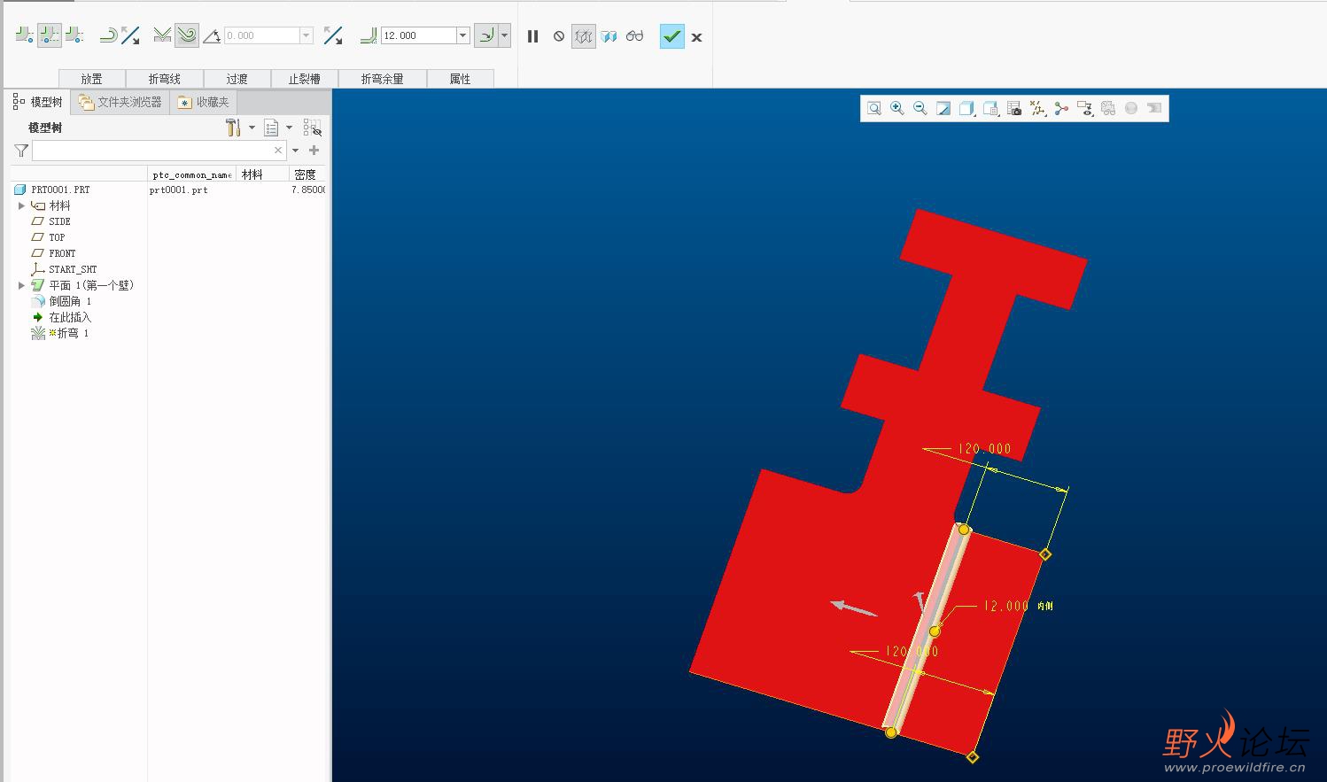

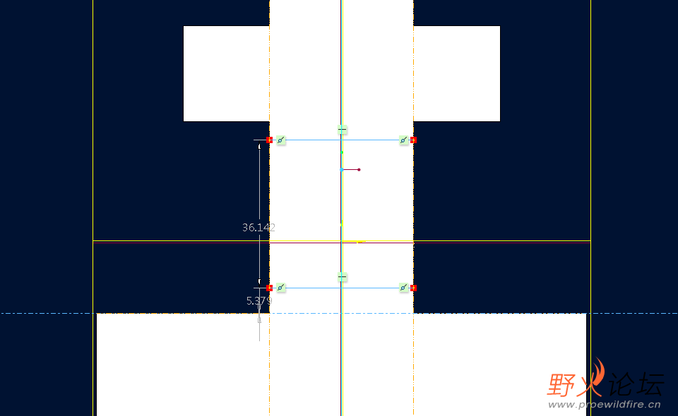

用过度线,先画靠近上面的那条线再画下面的线,过渡线与折弯线垂直
67

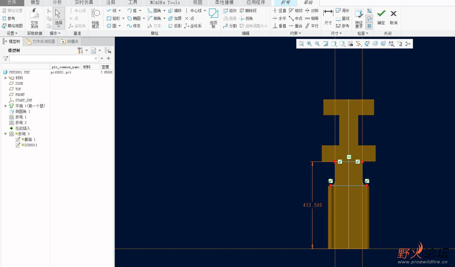

发表于 2021-12-8 09:59 | 显示全部楼层
大概是这样?

发表于 2021-12-8 14:58 | 显示全部楼层

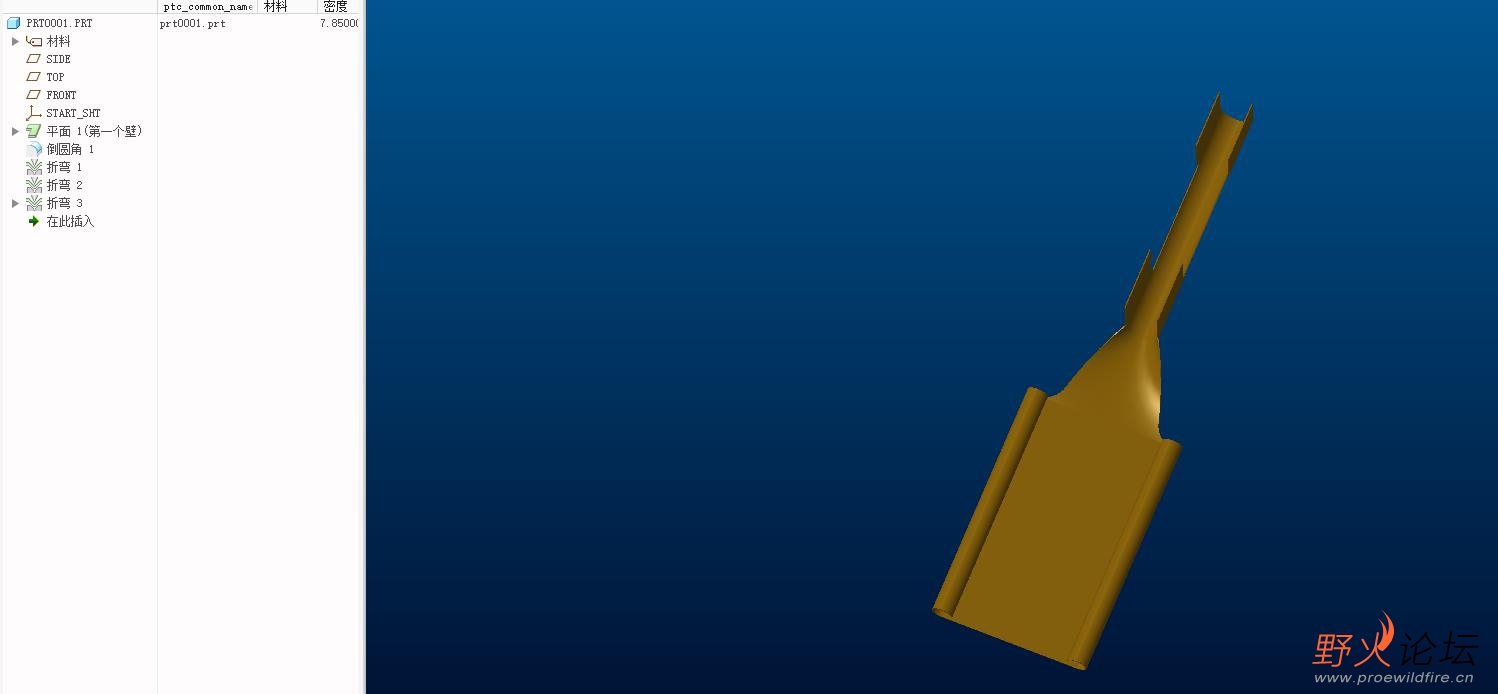

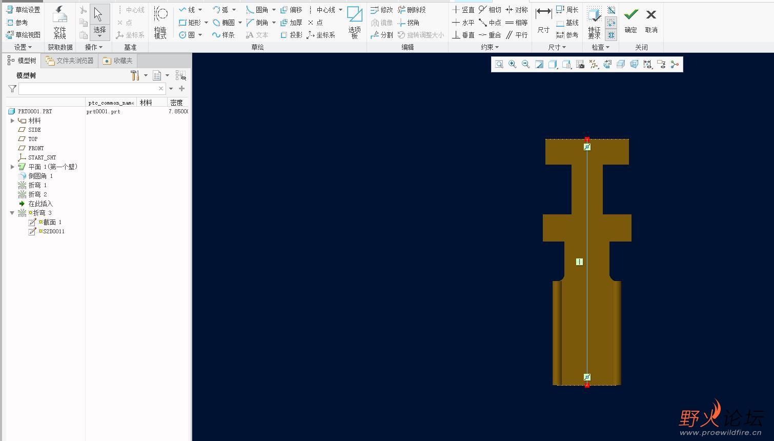

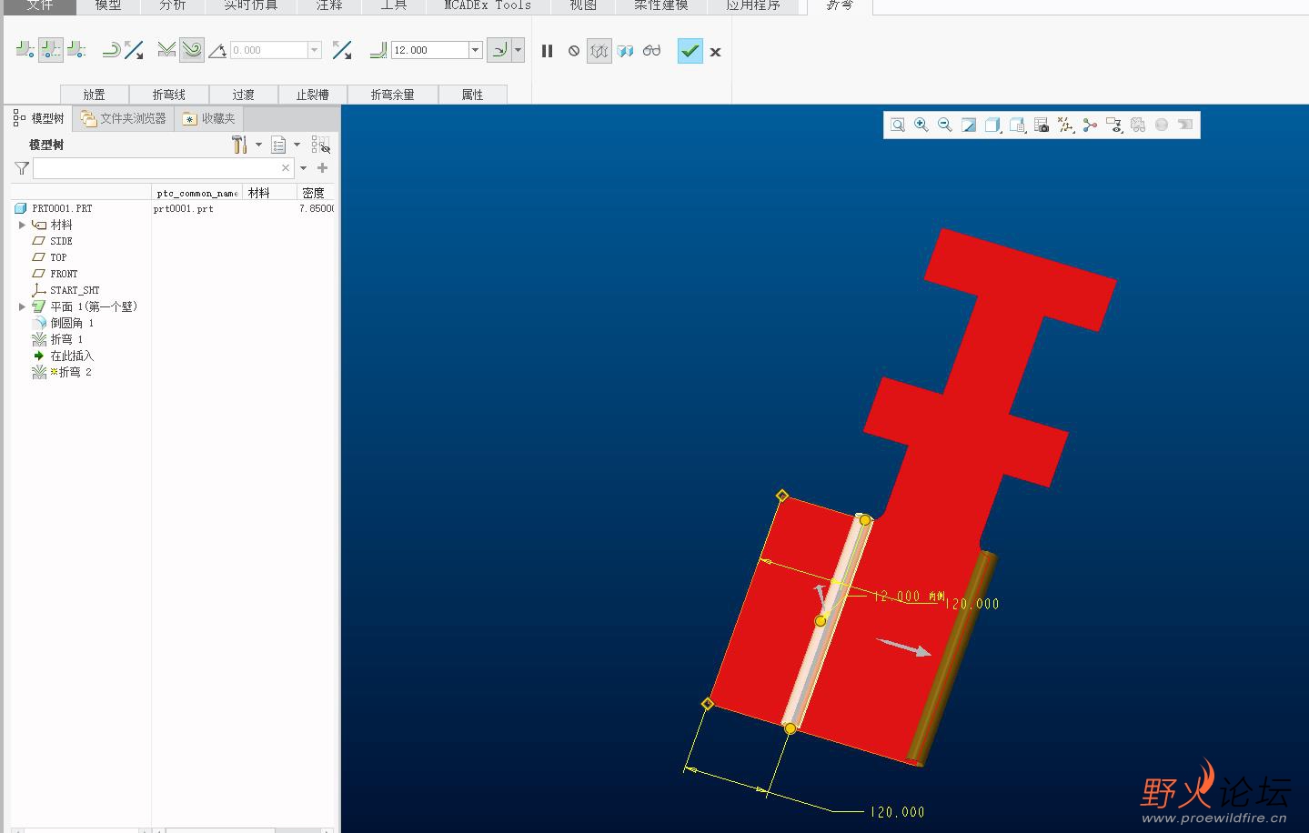

图片1为完成图,我的作图步骤依照图片名字的数字顺序来作图。
新建文件夹.zip
567.13 KB, 下载次数: 12
creo5.0,内附prt,stp

 楼主| 发表于 2021-12-10 08:48 | 显示全部楼层
不是这样的,你下载我的附件包,修改成能钣金展开,就是想要的效果。
