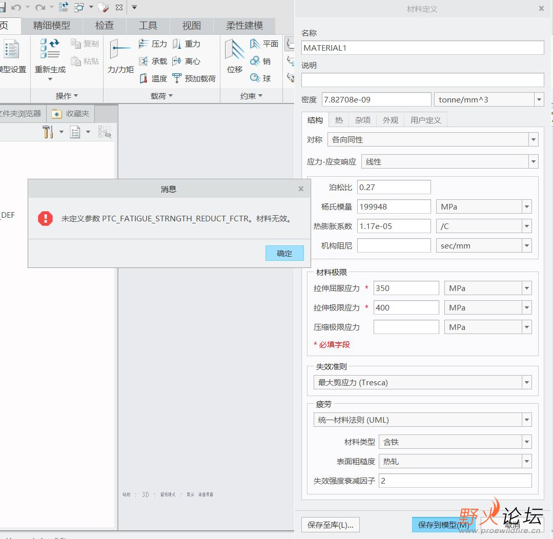

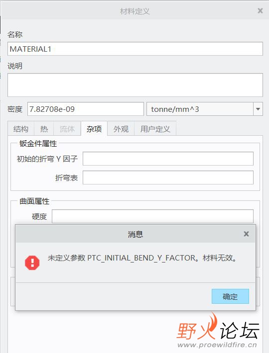

如图,新建材料来做疲劳分析,各项参数应该没什么问题,必填字段也填充了,但还是报错,不知是何原因。有没有大虾可以指点下?感谢。

发表于 2021-12-7 08:09 | 显示全部楼层
把材料定义里面的(热、杂项)参数清除

发表于 2021-12-7 09:40 | 显示全部楼层
疲劳参数没定义好
这好像是个BUG。版本问题。不能编辑时候。(以Steel为例)
1.先按默Steel分配材料给零件。2.再将零件材料Steel删除,3..将材料库选定Steel删除。
4.重新在材料库选定Steel,就能编辑参数了。
或者 材料库选定Steel,发现不能编辑,就直接删除。重新选一次就能编辑参数了

yjli 发表于 2021-12-7 08:09
把材料定义里面的(热、杂项)参数清除
显然不行

yzhq815 发表于 2021-12-7 09:40
疲劳参数没定义好
都设置了哦
1.先按默Steel分配材料给零件。2.再将零件材料S ...
好像还是不行

发表于 2021-12-17 08:03 | 显示全部楼层
不要新建了,另存一个再修改参数
