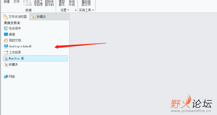

最近装了8.0的,但creo8.0的系统自带的标准件库怎么没有了?之前7.0的配置文件都是正常的,8.0的这个没有,有什么办法调出来吗?请各位老大帮指点一下,谢谢! 1638776627(1).png 1638776883(1).png

问题找到了,把搜索路径改一下即可,原来的文件夹路径是AFX,新版本的是IFX
