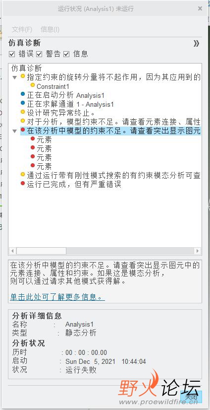

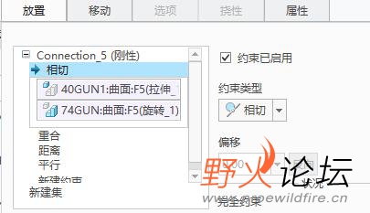

求助:装配约束显示完全约束,分析的时候显示模型约束不足,请大神帮忙看看问题出在哪里了

我这个不是仿真啊,我要做受力分析。

  约束不足,圆柱体端面加个约束就可以了

首先先谢谢你,这个困惑了好久。刚性约束显示已经是完全约束了,为什么要加端面约束?能不能把你的上传学习一下。

你看那个圆柱体,在z方向没有约束吧,圆柱体受到载荷以后,z方向就是不稳定的。所以你的分析报错。
具体z方向如何约束,要根据实际工况。
附件就不传了,我就是在你的模型上加了端面的约束,未必符合实际工况。

非常感谢。我明白了装配约束和simulte里约束是不一样。谢谢大神 。
