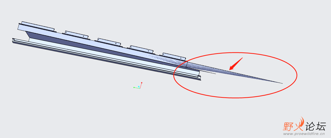

微信图片_20211204105502.png 为什么STP文件会有这种情况,应该怎么处理 0001.zip (106.1 KB, 下载次数: 2)
已经上传了附件,麻烦大神看看。

导进来破面了吧,搜一下  破面修补

有时候导出stp文件会有破面,但导x_t格式又没问题

IDD删掉面

IDD模式修复了几次都没效果

用移除强行删掉试试,不行的话复制好别的面,这块重新做下

你把文件放上来应该有人知道怎么回事
