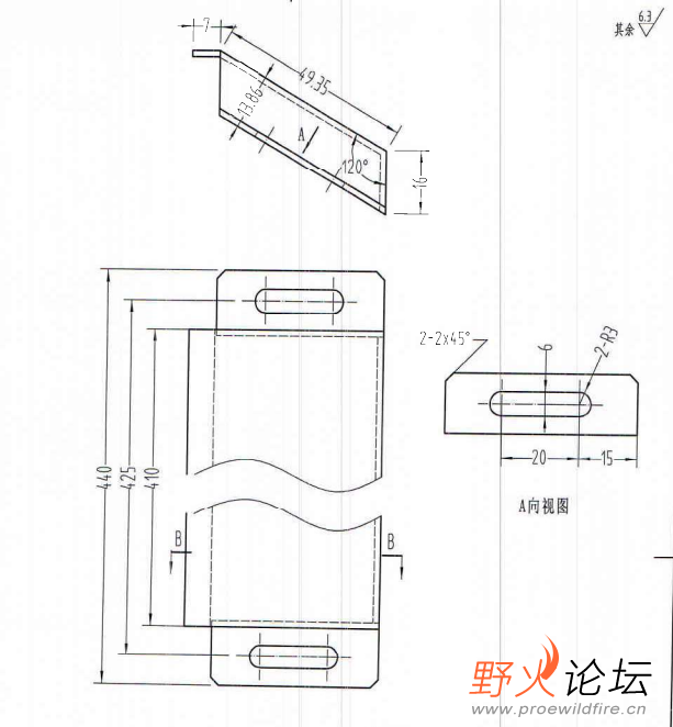

看图上的样式两边是焊接的
看图上的样式两边是焊接的
看零件图两边的封板是焊接的,求大神指教能否直接折弯,不焊接

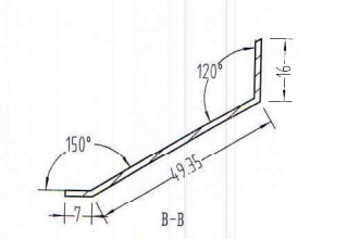

 楼主| 发表于 2021-12-4 08:49 | 显示全部楼层
b-b视图

发表于 2021-12-4 10:40 | 显示全部楼层
不能用圆角吗

 楼主| 发表于 2021-12-4 11:06 | 显示全部楼层
正常折弯肯定有圆角

发表于 2021-12-4 14:25 | 显示全部楼层
7.5的封板太短了,不好折弯,形状是可以折的。

发表于 2021-12-6 10:18 | 显示全部楼层
没有长圆孔是可以折弯的
