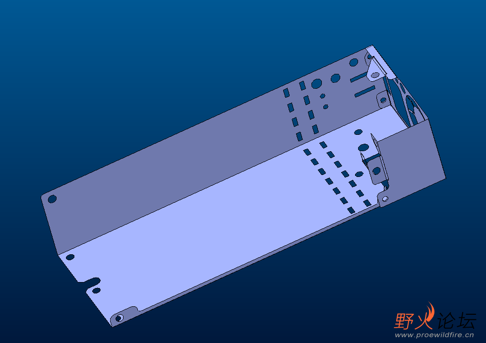

发表于 2021-12-3 16:46 | 显示全部楼层 |阅读模式
这个件转不了钣金。不知道什么问题

 楼主| 发表于 2021-12-3 18:47 | 显示全部楼层
料厚是0.8的

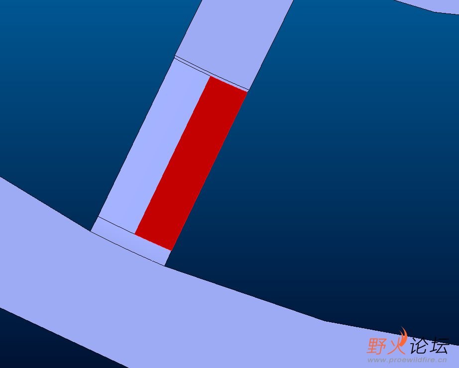

发表于 2021-12-3 17:55 | 显示全部楼层
圆形风孔处曲面断开了

发表于 2021-12-3 18:20 | 显示全部楼层
可以转   (用的是8.0版本)

 楼主| 发表于 2021-12-3 18:45 | 显示全部楼层
Mr-hu 发表于 2021-12-3 18:20
可以转   (用的是8.0版本)
直接就可以转吗

 楼主| 发表于 2021-12-3 18:46 | 显示全部楼层
a179128789 发表于 2021-12-3 17:55
圆形风孔处曲面断开了
这样呀,旧版可以转钣金,这个老转不了。你怎么发现的?
82
104
 楼主| 发表于 2021-12-3 18:51 | 显示全部楼层
圆形风孔处曲面断开了
这样就是断裂的吗,要怎么处理

发表于 2021-12-4 16:13 | 显示全部楼层
补下面

 楼主| 发表于 2021-12-7 21:39 | 显示全部楼层
可以转   (用的是8.0版本)
怎么我8.0不可以
