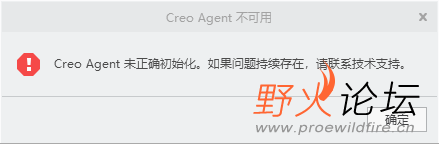

发表于 2021-12-3 14:20 | 显示全部楼层 |阅读模式
win10 creo8.0.2安装后出现creo Agent未正确初始化,如果问题持续存在,请联系技术支持。

发表于 2021-12-3 14:41 | 显示全部楼层
这恐怕是因为你安装多版本共存的问题吧,你卸载干净,重新安装,只安装一个版本软件就可以了。

 楼主| 发表于 2021-12-3 14:49 | 显示全部楼层
卸载了重新安装的,还是出现这个问题,只安装了两个版本7.0和8.0

 楼主| 发表于 2021-12-3 17:51 | 显示全部楼层
已验证,不是安装多版本共存的问题

发表于 2021-12-3 21:36 | 显示全部楼层
运行 PTC.Creo.8.0.1.0.Win64.iso\install\addon 下的 qualityagent_64.msi 重新安装试试看

发表于 2021-12-3 22:18 | 显示全部楼层
有两种方式可以解决
第一种,按照6#的方式重装
第二种,在bin文件夹中,找到Parametric.psf文件,用记事本打开,添加ENV=PROTK_DELAYINIT_NO_DELAY=1,来跳过creoagent检查
如果在办公的生产环境中,需要连接PLM平台,或者自己使用过程中需要挂载第三方插件,需要CreoAgent,其他的状况下,不用考虑这个报错
另外,在安装过程中需要关闭诸如360管家、360杀毒、金山管家等第三方平台
最后,安装的时候一定选择“以管理员身份运行”

66
发表于 2021-12-4 09:59 | 显示全部楼层
重新安装下,不能双击安装,一定要“以管理员身份运行”安装就可以了
