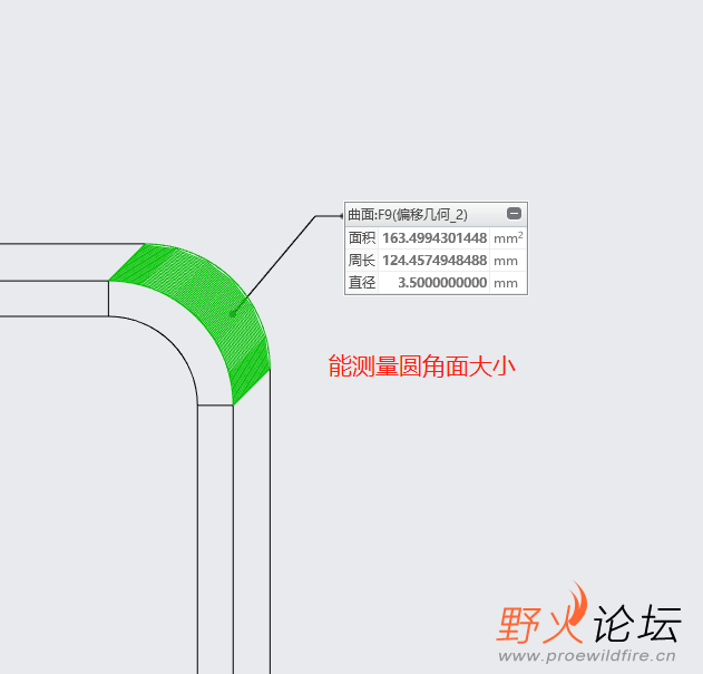

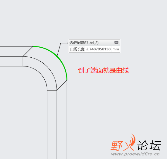

大佬们,这个怎么破?谢谢啦!

注释里面的显示模型注释,选中圆角,再选尺寸

我拔模后标注,都是注解说明,手动输入
