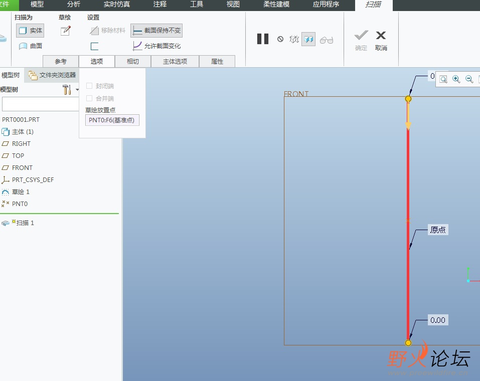

使用creo扫描进行曲面建立,相以中间红色的交点设为截面画弧线,但是没次进入后都默认到其他地方建立截面,请问大神们怎么设置选择截面位置和原点 紧急

进入扫描环境后,点击选项-下拉里面有个选择草绘原点,选择你要的基准点就行

选项-草绘放置点-选择自己创建的基准点

谢谢

谢谢 帮助解决了
