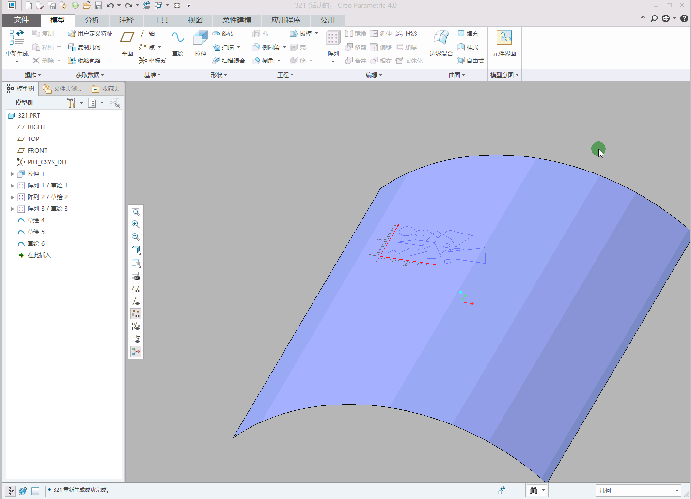

线段是不相连的,投影时很麻烦,要一条一条的选,请问下大家,有什么办法,可以快捷一点

先框选再投。

 楼主| 发表于 2021-12-3 11:49 | 显示全部楼层
框选要怎么操作?我试了下,好像不能框选

 楼主| 发表于 2021-12-3 14:20 | 显示全部楼层
对了,请问在草绘里,能不能框选,我是在草绘时,线条好多

发表于 2021-12-3 14:46 | 显示全部楼层
草绘中不能,换个思路吧。

发表于 2021-12-4 10:36 | 显示全部楼层
选择过滤器选曲线,框选,再选投影命令。
