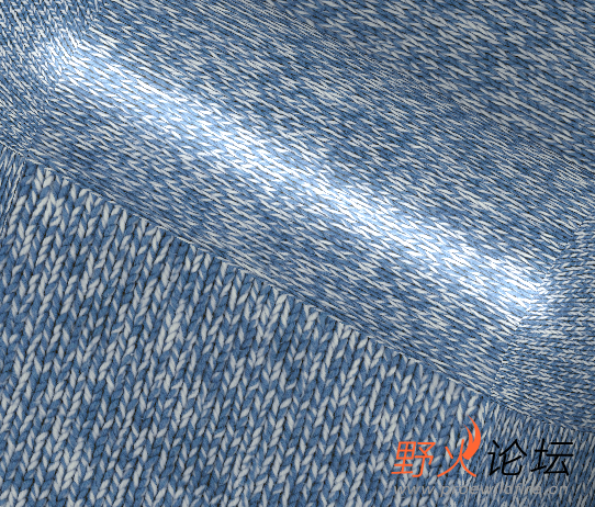

不同曲面贴图不衔接
渲染设置要怎么弄
求大佬赐教

你需要UV 展平!

专业渲染就别用creo了,用keyshot

同意楼上的,keyshot基本渲染就已经强过creo自带的好多倍

keyshot里面有贴图选项
