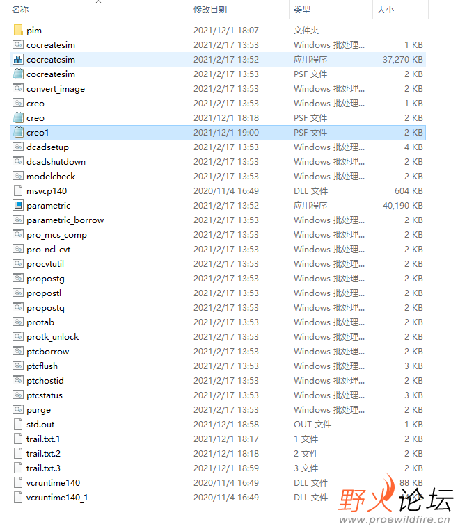

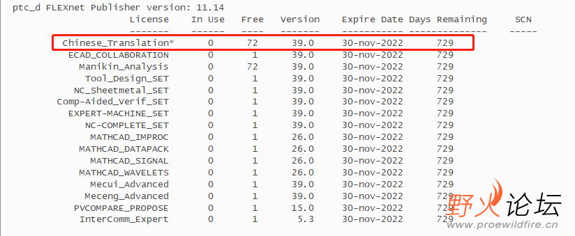

我们公司的CREO 7.0.2.0是英文版的,有中文许可证。
目前为切换至中文语言包尝试过以下三种网络上最常见的方法
1.增加环境变量lang=chs。(之前在公司内部通过邮件问过技术部门、那边回复就是问我有没有尝试过这种方式)
2.修改配置文件中dialog_translation yes之类
3.为bin文件中的PSF文件添加 ENV=LANG=CHS语句
另外我们公司的CREO安装方式和常规的不一样。我们是相当于是傻瓜式的一键配置安装。安装出来的目录结构也和网上的不太一样。详见附件图。
请问各位大神有没有办法呀。
bin文件结构
bin文件结构

发表于 2021-12-1 21:32 | 显示全部楼层
增加环境变量lang=chs,为什么不尝试下呢?
 楼主| 发表于 2021-12-2 08:06 | 显示全部楼层
最开始就是从这个开始尝试的,而且昨天又试了一遍加这个环境变量之后重装CREO。还是没有效果

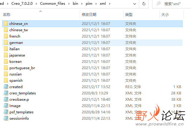

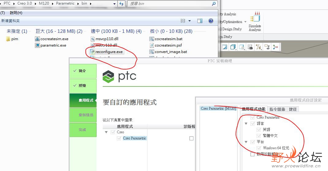

第三種方法要先執行reconfigure,確認軟體有中文語言包。
 楼主| 发表于 2021-12-2 13:21 | 显示全部楼层
这个我有检查过,我们这个安装包的bin文件中找不到这个reconfigure程序。但是在安装路径中可以找到各种语言的translation文件。见图
