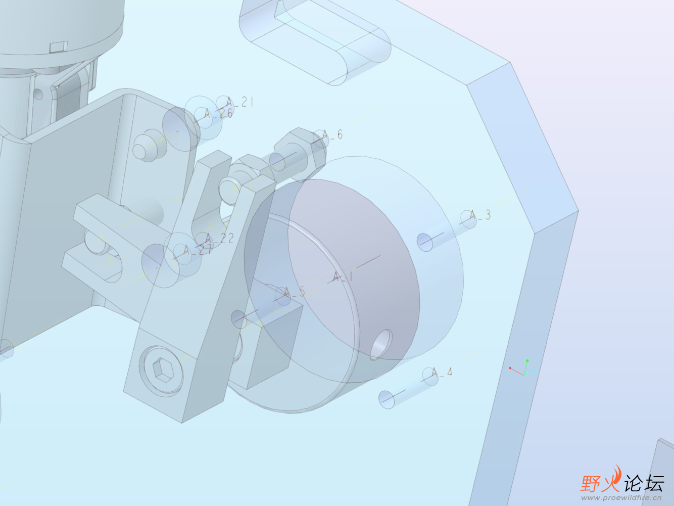

[求助] 关于7.0设置透明零件激活后,该零件背面的零件特征看不到的问题
发表于 2021-12-1 17:57 | 显示全部楼层 |阅读模式
如题!
之前2.0  好像不存在这样的事情
未激活前
未激活前

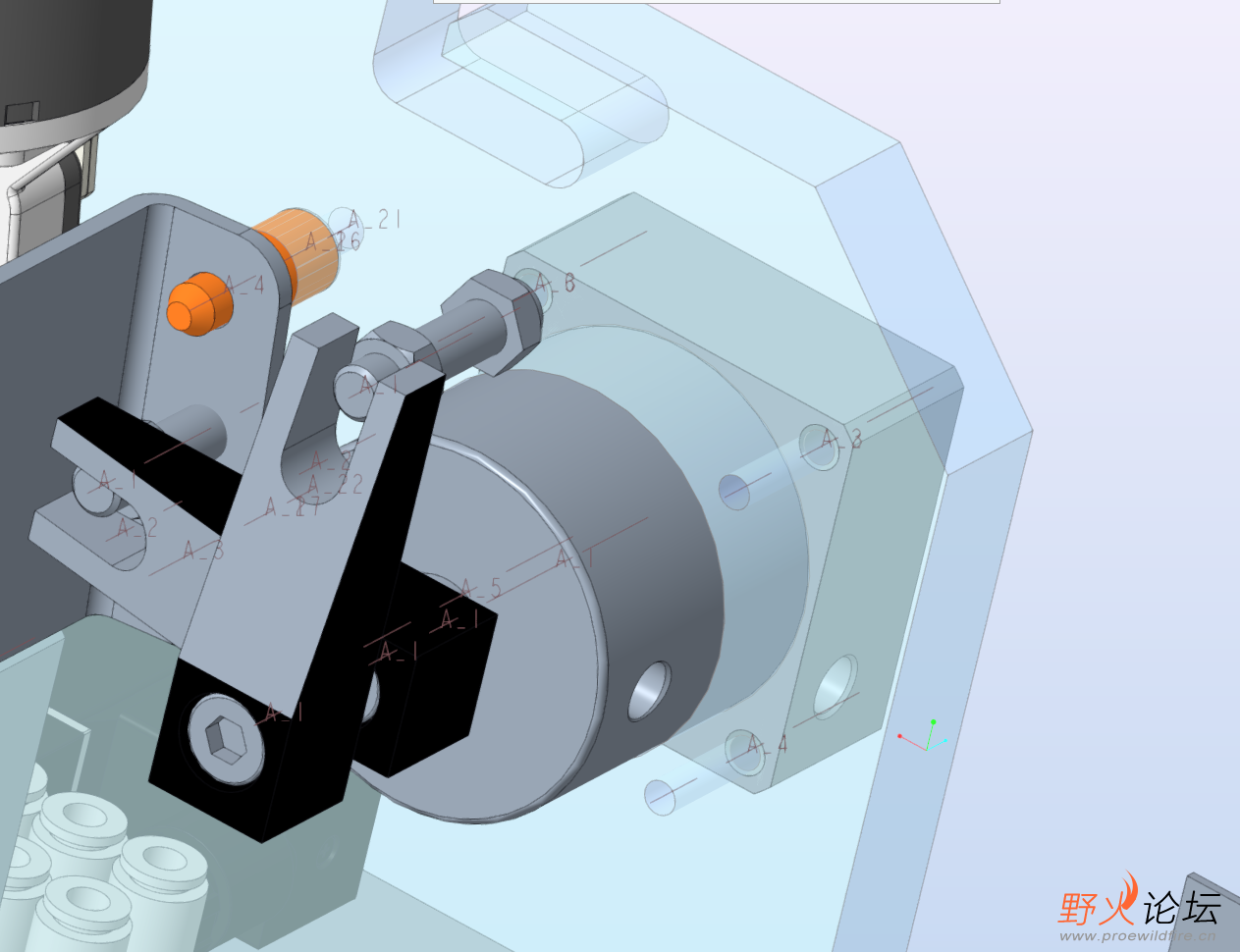

激活后
激活后

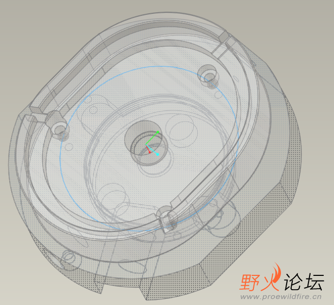

creo 2.0下的状况
creo 2.0下的状况

 楼主| 发表于 2021-12-2 11:20 | 显示全部楼层
得高人指点
blended_transparency INDEPENDENT
感谢大神老师
