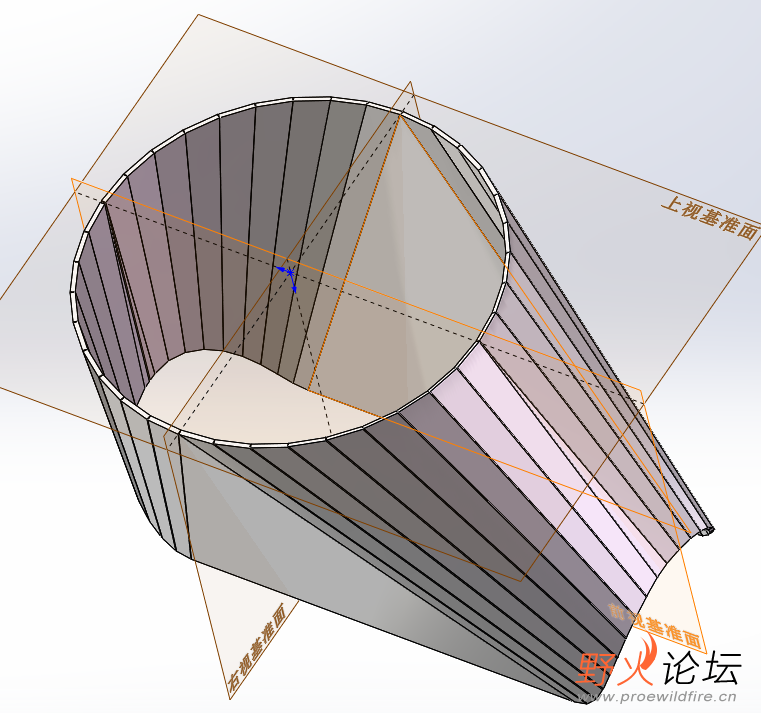

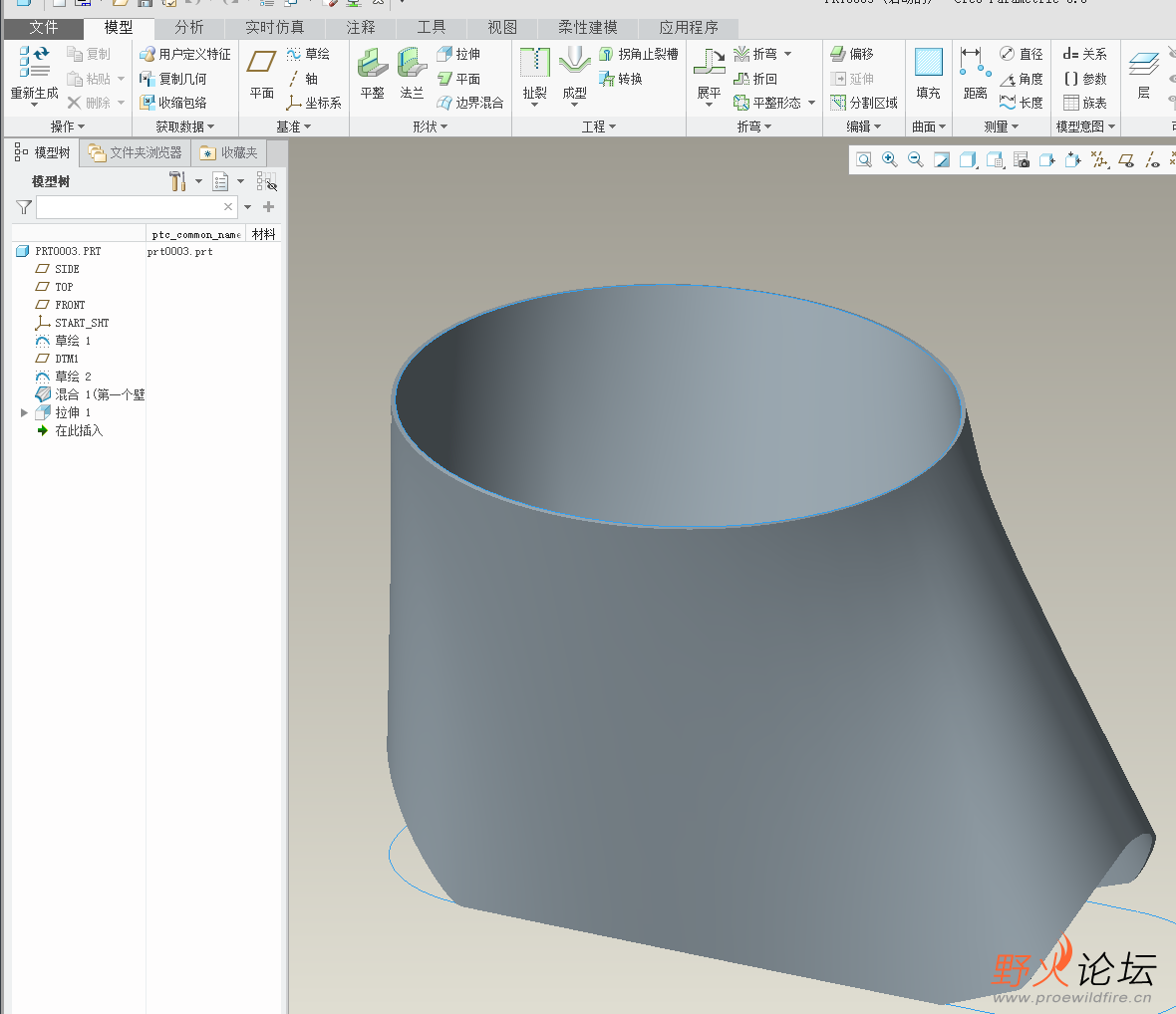

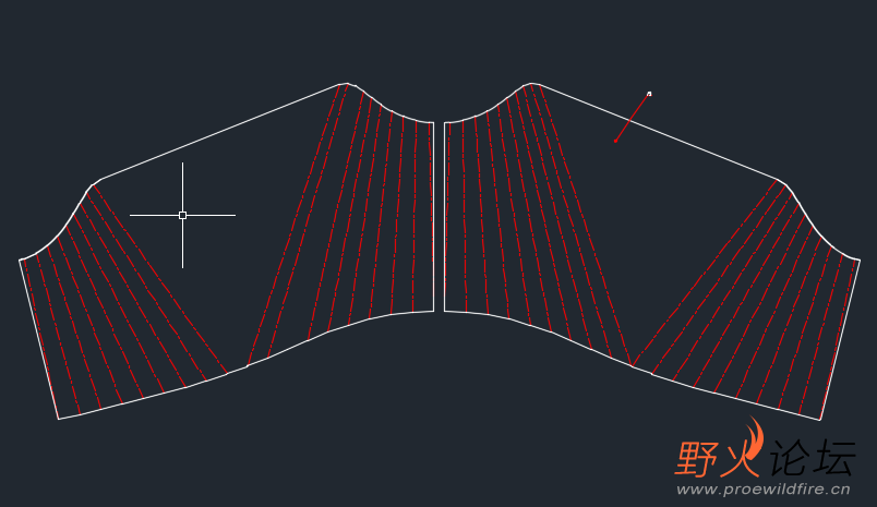

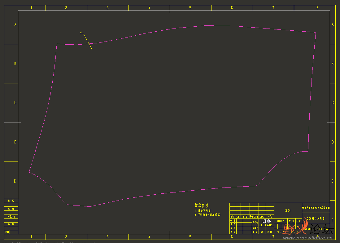

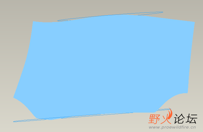

使用Creo钣金功能,绘制2个截面混合成的钣金第一壁,生成的是曲面;

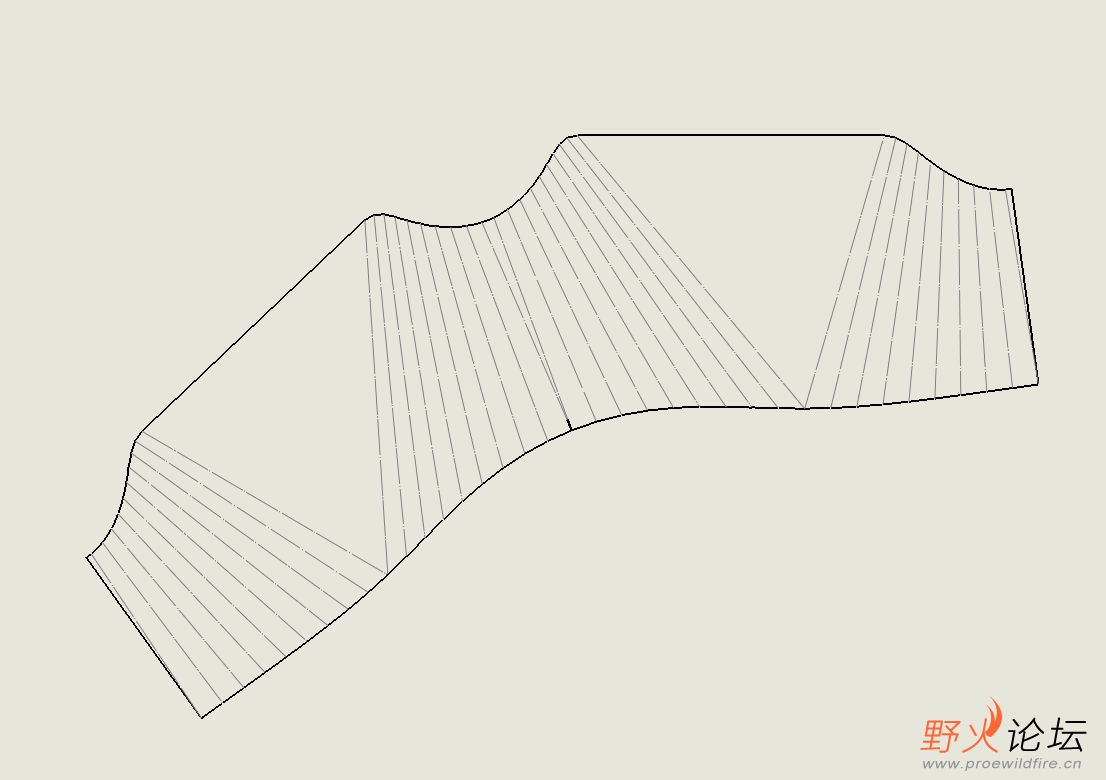

通过钣金转实体后,曲面展开得到钣金的展开图,但是折弯线不知道怎么画?
我通过SW画出来了,但还是希望用creo画图,所以还请各位大神指导一下,有没有什么方法可以画出来。

如何使用creo发出sw钣金的效果,不知道是不是我没掌握到creo的方法

没用过SW,所以不是很清楚。但是根据图示效果来看,Creo绘制的是连续曲线的截面,SW绘制的是一段一段的曲线(或者认为是线段,没用过SW,所以不专业,若有错误请指正)

这个其实不用画折弯线,直接把图纸发给加工厂,他们会自己评估怎么折弯,你画了折弯线反而麻烦

天方地圓目前CREO沒辦法顯示折彎線
或者是說ptc想讓現場人員自由發揮
目前無解

天圆地方类的钣金件本来就是不同厂家折弯线不统一,看要近似程度到哪里,500长的边你分100刀踩也行分50刀踩也行,所以画折弯线也只是参考,分得越细近似程度越高
