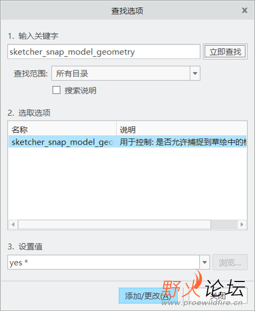

问题描述:每当工程师选择参考点时,捕捉到的是中点\顶点,而不是想要的点。
说明
  • 草绘器模式中,如何禁用自动捕捉参考
解决方案
使用以下任一方法:
  • 点击文件>选项>草绘器,取消勾选运行捕捉到模型几何
  • 设置 config.pro 选项 sketcher_snap_model_geometry 为 no
  • 在捕捉的状态下,单击鼠标右键两次。
  • 第一次单击鼠标右键时,约束图标上会显示一把“锁”的图标,第二次单击鼠标右键,约束图标上会显示一个红色叉图标,表示约束被禁用。
  • 草绘线条时,按下 Shift 键,草绘约束即被禁用
