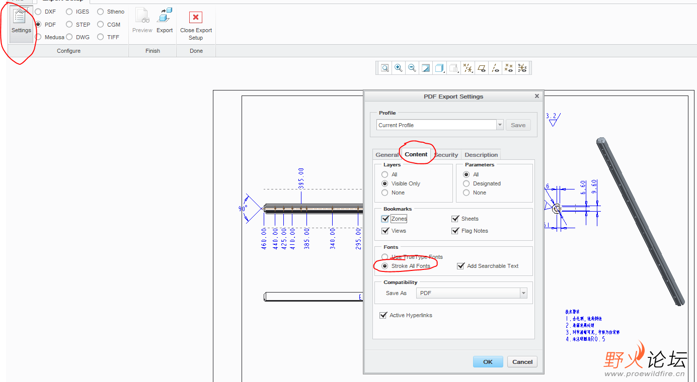

最近装了creo8.0.2,但是绘图导出PDF的时候中文一直显示是方块,各位有遇到这种情况么,请问如何解决?

发表于 2021-11-30 16:16 | 显示全部楼层
字体没弄好,

 楼主| 发表于 2021-11-30 16:25 | 显示全部楼层
换成font字体可以显示,但是原来用3.0的时候用mhsuglm这个字体是没问题的,有没有什么方法可以设置还用原来的字体吗?
发表于 2021-11-30 19:50 | 显示全部楼层
网上下载这个字体,然后安装在电脑系统里,就能导出来了。

发表于 2021-12-1 08:47 | 显示全部楼层
PDF导出设置中选择 stroke all fonts
