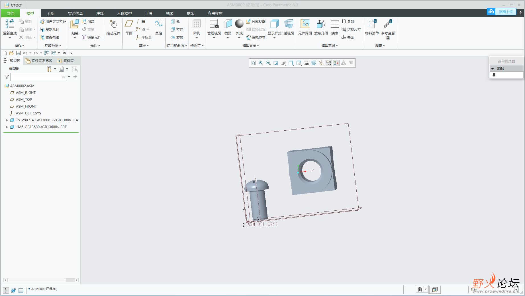

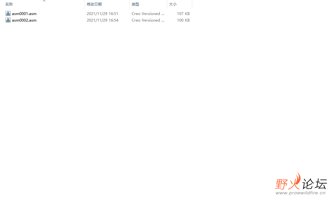

我挂载了标准件库,进行组装,新建ASM后,装配保存后, 文件夹只有AMS文件,没有螺钉的PRT,但是我打开零件没有显示丢失,这是什么原因,装配保存不应该组件和零件在同一个文件下吗
77
198
339
 楼主| 发表于 2021-11-29 16:57 | 显示全部楼层
重新打开装配 没有问题,零件也存在

能打开就好了,想在工作目录里有,备份一下就好了,有什么大惊小怪的,一直都是这样

你改一下config.pro的选项就好了

本来就这样的,放在库里更好

如果要分享给他人,那是打不开的。

这个方法好
