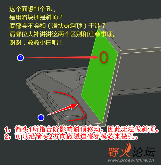

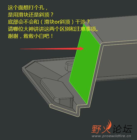

[求助] 关于侧面斜顶还是滑块的问题求助,救救小白吧!

问题补充应该是做个凸台,然后在凸台上面打孔。

发表于 2021-11-29 16:58 | 显示全部楼层
有凸台的话只能走滑块了吧,在前模上留个滑块的位置应该就可以了

发表于 2021-11-29 17:19 | 显示全部楼层
都可以,斜顶走里面

 楼主| 发表于 2021-11-29 17:23 | 显示全部楼层
weng.chen 发表于 2021-11-29 17:19
都可以,斜顶走里面
底部那些台阶对斜顶水平位移没有干涉影响吗?

发表于 2021-11-29 17:58 | 显示全部楼层
后模走行位不就可以了吗

发表于 2021-11-30 08:32 | 显示全部楼层
从你这个图看走斜顶最合适啦,如果你的外表面没有要求走滑块也可以

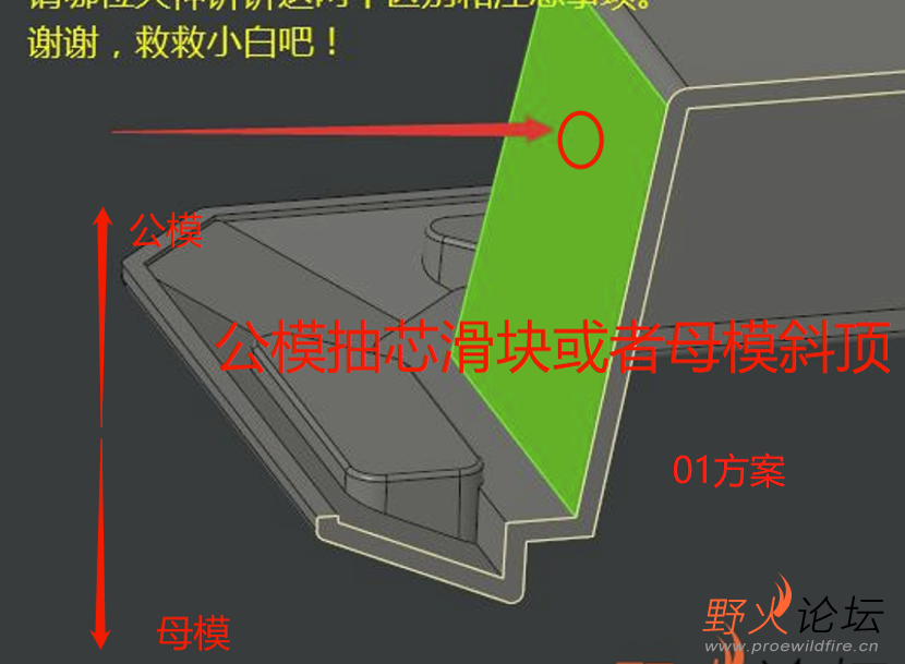

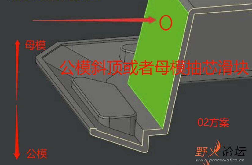

发表于 2021-11-30 10:45 | 显示全部楼层
斜顶和滑块都可以解决这个问题,具体要看公母模如何分型,具体看图片吧
考虑模具成本以及生产,建议选用01公模抽芯滑块方案,当然还要具体考虑产品外观以及分型线的要求
望采纳,哈哈
01方案
01方案
02方案
02方案
