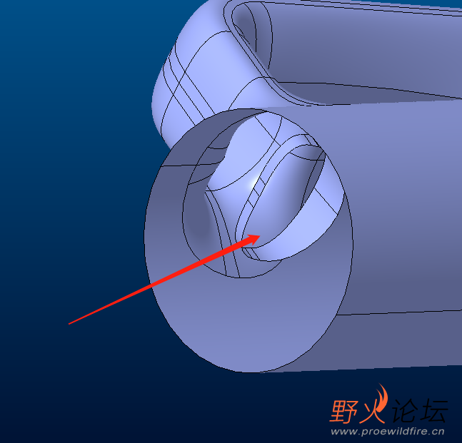

新人练习做曲面,看了一下有些线框是紫色的也就是有缝隙,不是很理解,求大神指点我思路对不对,以及到底缝隙在哪里,应该如何规避。

微信截图_20211129170319.png 两头还要封住呀,我真是服了

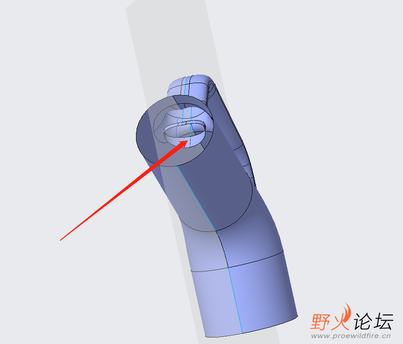

微信截图_20211129150055.png 里面还有面呀,这么大的面看不到吗?

可能不是这个原因,我把里面这个面弄掉了还是不能实体化

1.里面有多余的面,需要切除   2.两端需要封柱

有的曲线尺寸也没有标注严谨,还有样条线也没有调好

感谢大佬!已经可以实体化了!!
我可以多问一句:哪里样条没弄好么,我自己也觉得这个模型有哪里怪怪的
