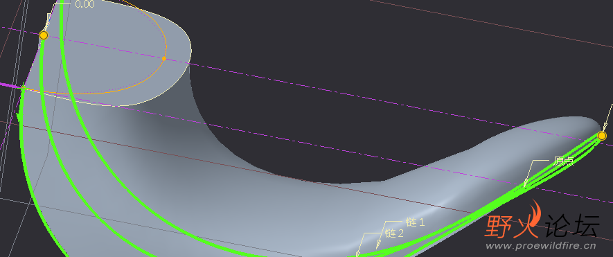

我画了几条,用边界混合 和扫描都做不出想要的形状,请教各位大神,
尺寸随意,请教一下思路,
100
129
 楼主| 发表于 2021-11-29 10:26 | 显示全部楼层
这是我画的轨迹线,扫描显示报错
100
129
 楼主| 发表于 2021-11-29 10:37 | 显示全部楼层
关键:前面一段比较粗,后面比较扁,不能单纯的一个截面

发表于 2021-11-29 11:46 | 显示全部楼层
不要想着一步就到位,扫描完后,把不理想的部份裁掉,再来做,多次做面,会调整到,一个比较满意的结果的
139
165
发表于 2021-11-29 15:09 | 显示全部楼层
扫描到扁的地方留一段   不要一次到位 然后切面用边界补面
240
276
发表于 2021-11-29 17:25 | 显示全部楼层
先把轨迹线从端点收敛处回拉一点,这样可以做出后面的面,端点处重新边界就可以啦。
95
105
发表于 2021-11-29 17:56 | 显示全部楼层
把链1和链2往前拖一点距离,不然扫描不出来的
697
850
发表于 2021-11-30 08:47 | 显示全部楼层
你的心太大了,这样一步到位不行的,越是链接到一起时候就是做不出来,只能做出5/4扫描面出来,后面就是做面切除了

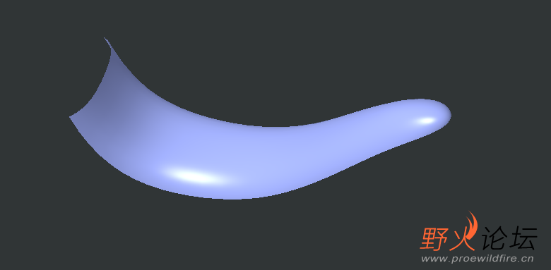

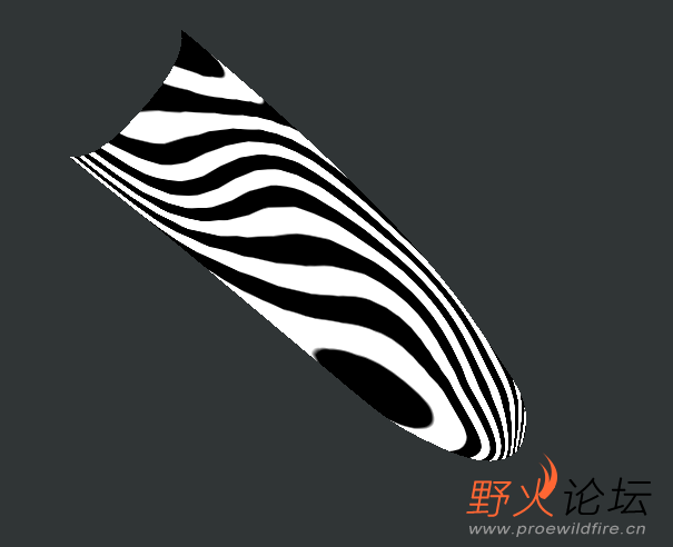

发表于 2021-11-30 21:05 | 显示全部楼层
你看看这样是不是你想要的
creo6.0
001.rar
22.27 KB, 下载次数: 10
售价: 1 金钱  [记录]
creo6.0
57
70
发表于 2021-12-1 08:11 | 显示全部楼层
分两步做。 比较好。
