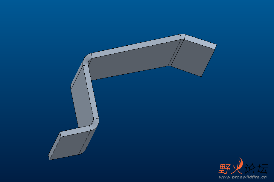

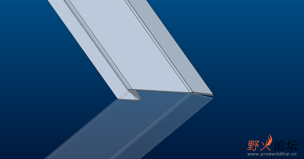

最外侧45度拼接怎么做?求大神指教

 楼主| 发表于 2021-11-29 09:35 | 显示全部楼层

斜的直接用钣金不好画,可以先画实体再抽壳转钣金,简单很多,后期修改也方便
