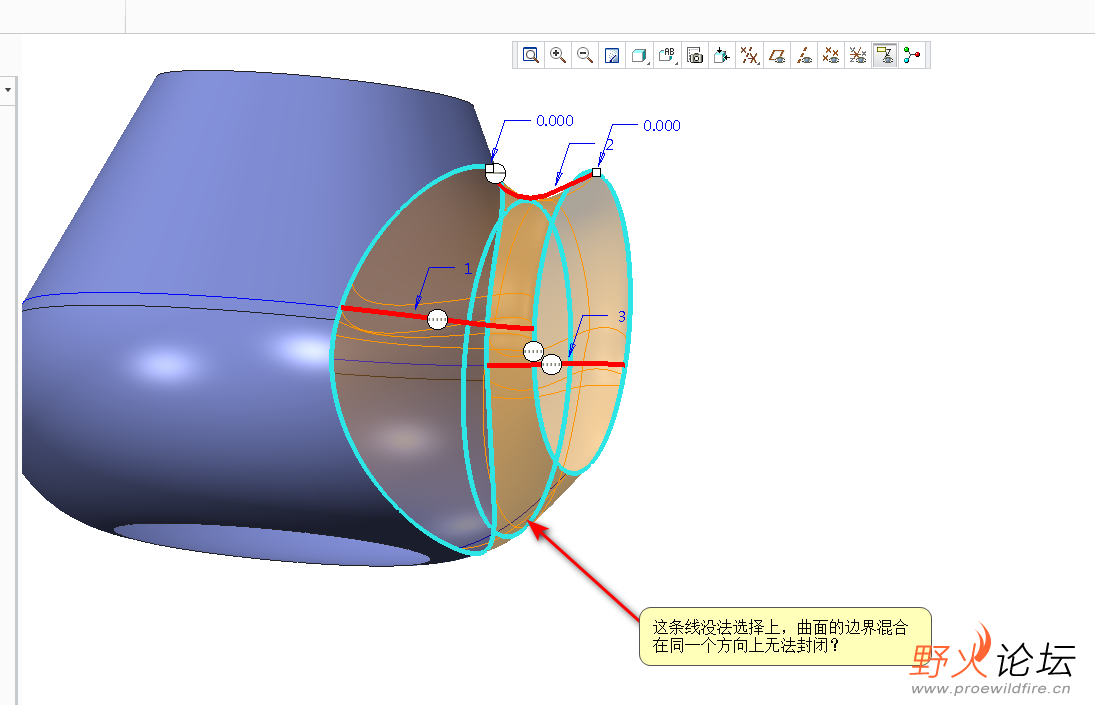

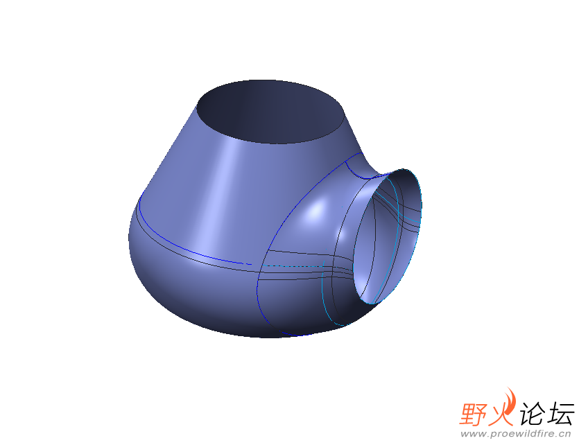

画一个阀门,如下位置在进行边界混合时四条曲线为啥只可选择三条,剩下的一条选上了曲面也不封闭,且选择上后另一个方向的曲线再选择上边界混合就失败了,模型见附件
这四条线只能选择三条边界混合才能成功
这四条线只能选择三条边界混合才能成功

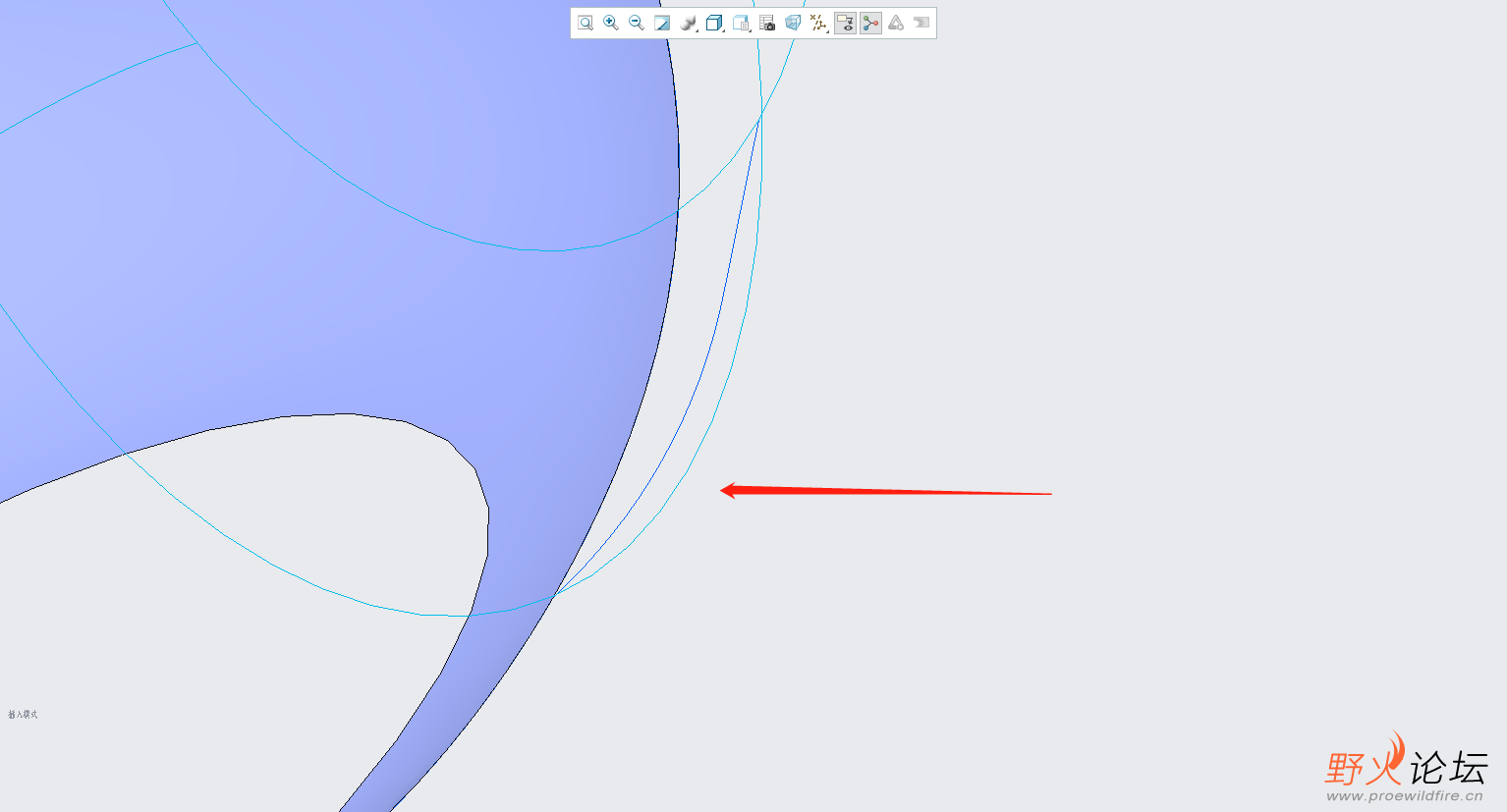

发表于 2021-11-29 08:33 | 显示全部楼层
很明显这个圆跟曲线没相交

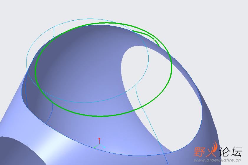

发表于 2021-11-29 08:38 | 显示全部楼层
6.0没相交也可以成功?
我估计是这里没相交
我估计是这里没相交
creo6.0可以成功

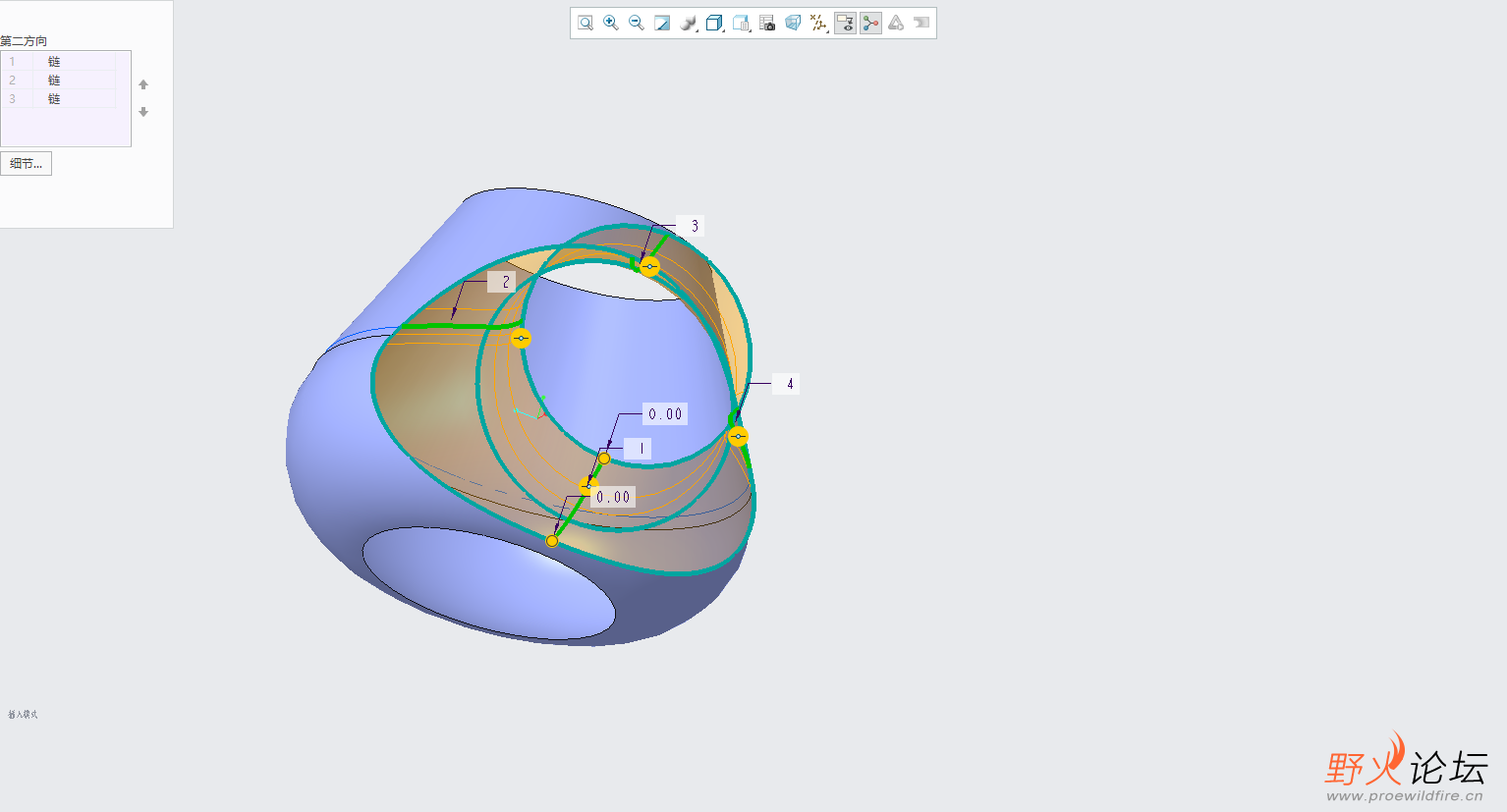

发表于 2021-11-29 09:55 | 显示全部楼层
不知道你是怎么操作的,那两条线会不相交,是没重新生成吗?
我在8.0里面把你的模型点一下重新生成,就可以选中4根线了
