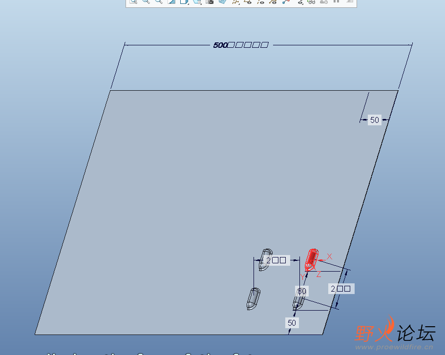

请问下3D注释中文字体显示方框,该如何修改配置?全网都搜索不到相关的解决办法。。。

换字体是我知道的解决办法,换个字体,你试试,一换就显示出来了,别的办法不清楚

谢谢。换字体的方式,像那个“500”的注释尺寸可以通过选中更换字体显示,不过像阵列的个数“2口口”没办法选中更换字体

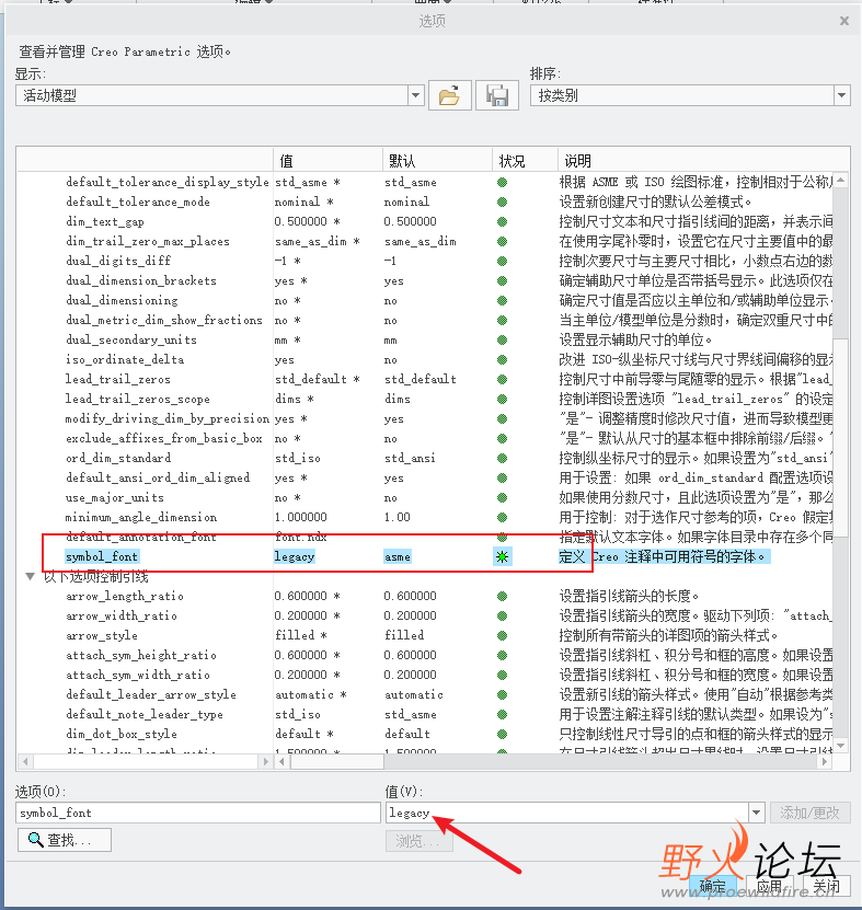

在模型属性里面试试把symbol_font 的默认值改成legacy,如图
谢谢。不知道是不是因为我用的是Creo7.0的,模型属性里没有这个选项。在绘图属性里才看的到

发表于 2021-11-30 07:35 | 显示全部楼层
我用的也是7.0的
