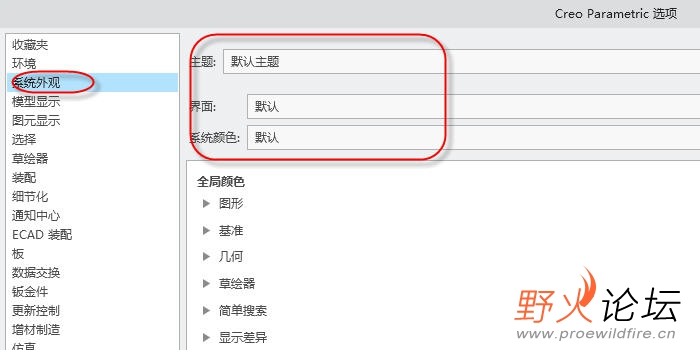

系统颜色的配置,之前有这个scl文件不小心删除了不见了现在creo背景颜色不知道我自己设置了啥变白了想调回之前的渐变蓝色

发表于 2021-11-28 18:31 | 显示全部楼层
选项里想选哪个选哪个

我想要其他的不想要自带的可是我自己又调不好

发表于 2021-11-29 09:40 | 显示全部楼层
首先按自己喜欢方案调好,再保存当前的调好的,再在config配置里指定这个颜色    以后打开就是自己要的了
system_colors_file D:\Program Files\PTC\config\user\blue.scl
