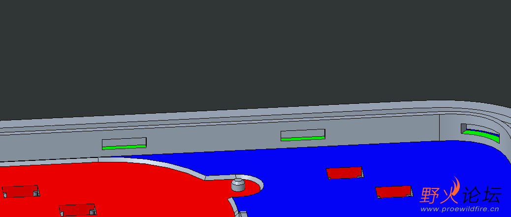

绿色的是需要做斜顶的  离蓝色的面只有0.4mm  可以吗?
发表于 2021-11-28 11:25 | 显示全部楼层
ok,没问题的。

斜顶到底面的距离没有太大限制,但是由于斜顶需要行程在底面移动,因此需要周边特征给斜顶留出一定空间。
