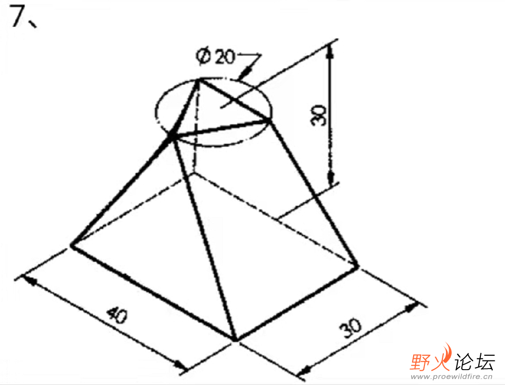

救救孩子吧
这个模型怎么建?
这个模型怎么建?

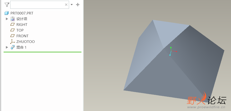

creo8,混成
prt0007.prt.rar
78.84 KB, 下载次数: 8
售价: 1 金钱  [记录]
CREO8

我画的三角形那块一直是#3怎么变成4呀?

图中有个隐含尺寸:边长40的三角形是个等边三角形,只有这样此特征的形状才是唯一的。
