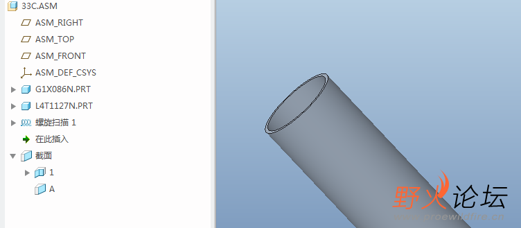

[求助] 请问各位大佬,想在这个管组件上切一个螺纹,怎么特征不显示呢?
发表于 2021-11-27 11:21 | 显示全部楼层 |阅读模式

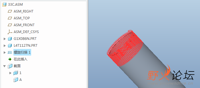

发表于 2021-11-27 11:48 | 显示全部楼层
没有切到吧

发表于 2021-11-27 12:33 | 显示全部楼层
方向反了吧,不清楚可以放出模型文件,大家帮忙看下

发表于 2021-11-27 14:47 | 显示全部楼层
切到空气了

发表于 2021-11-27 16:47 | 显示全部楼层
你要切到零件上呀

发表于 2021-11-29 10:38 | 显示全部楼层
看图是感觉切了个寂寞
