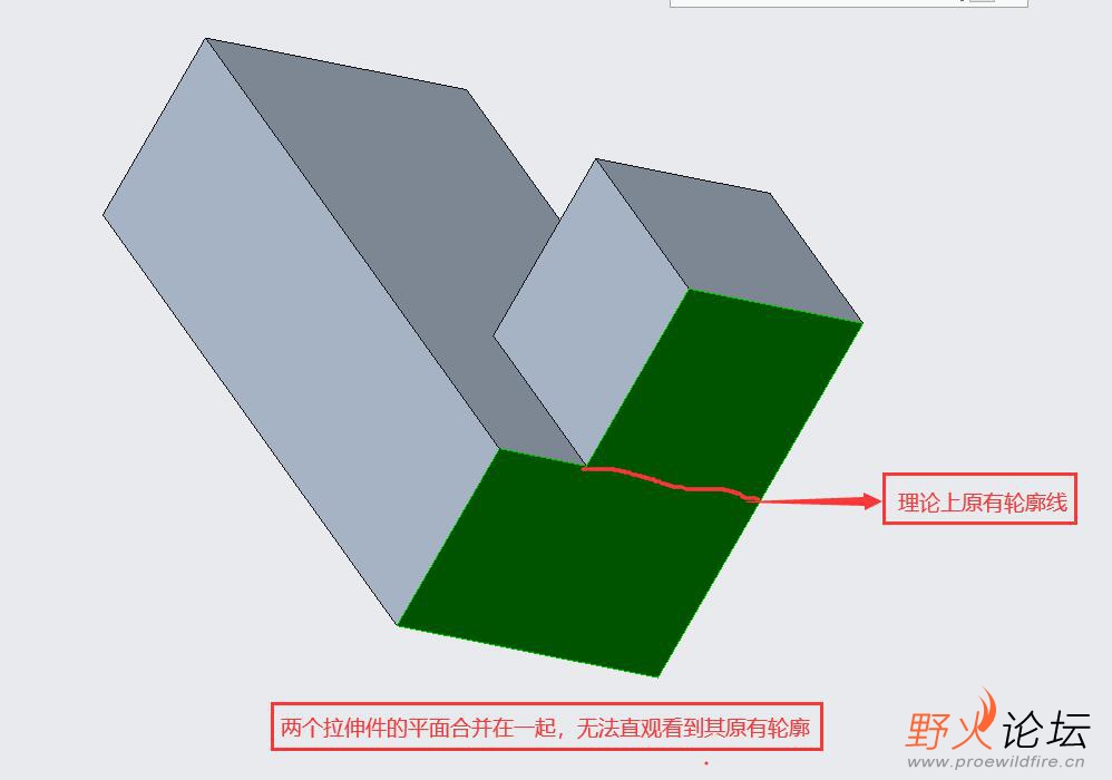

在同一平面上,分别拉伸两个多个相邻平面,但所有平面却合并在一起了,看不出远有的轮廓,这个是怎么回事?求大神赐教!!!

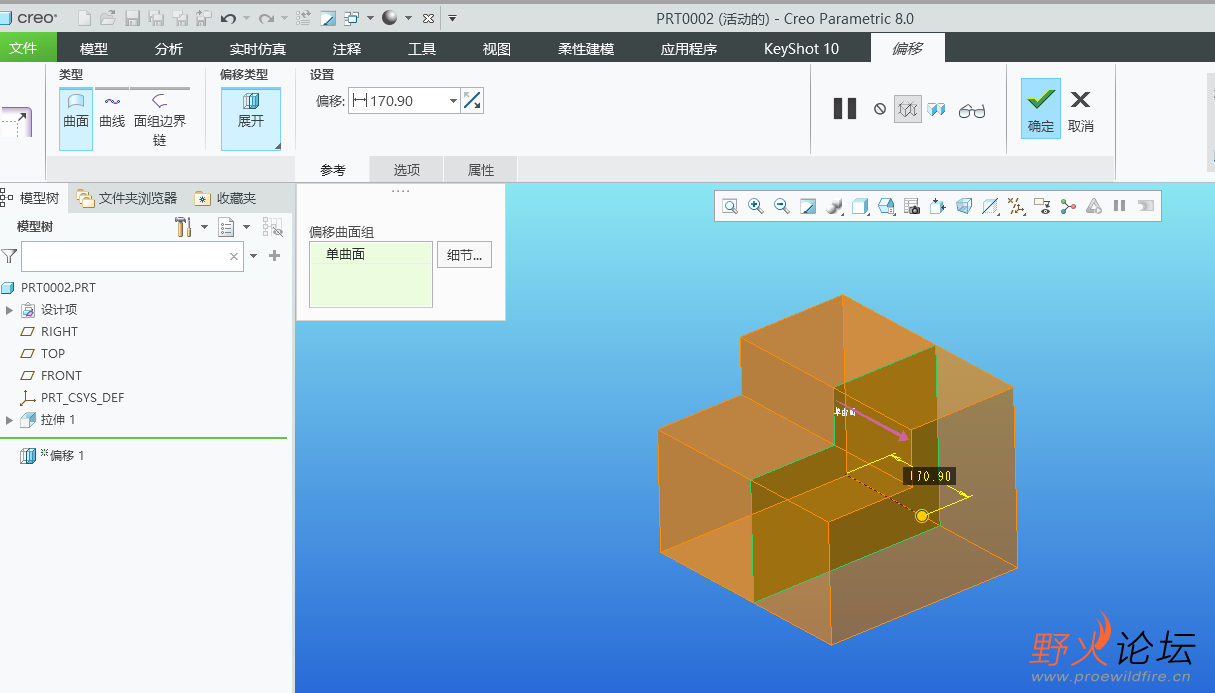

不是偏移命令,就是例如:首先在TOP平面拉伸一个截面为100*100的零件,拉伸长度为100,然后再TOP平面拉伸一个相同的零件,且前后两个拉伸零件无缝相邻。拉伸出来后点击零件的TOP面,是一个100*200的平面,在线框的模式下,显现的一个零件,而不是两个零件,不晓得你明白不?楼上说CREO7.0以上没有这个问题,你那里是不是这个样的

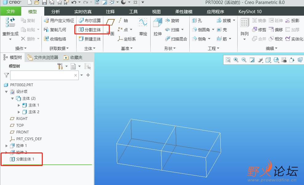

发表于 2021-11-27 15:20 | 显示全部楼层
20097369 发表于 2021-11-27 11:57
不是偏移命令,就是例如:首先在TOP平面拉伸一个截面为100*100的零件,拉伸长度为100,然后再TOP平面拉 ...
所有版本都是一样,连起来就默认变成一个实体,我用8.0 试的,想要两个实体就要分开点间隙,
或是画曲面就可以是两个零件,
8.0还有另一办法,分割实体,画好后再割[img][/img]
