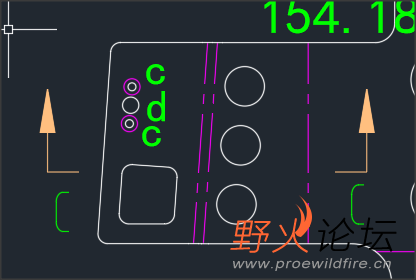

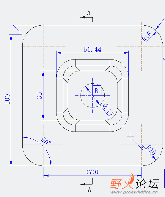

发表于 2021-11-26 20:32 | 显示全部楼层
剖切线可以在绘图选项里任意调整,有国际标,国标,日标,德标等,配合打断,可以得到相应的样式。当然用定义符号也可以自己画。
剖面线双击剖面线就可以很方便的调整。
autocad的话,如果是自己画当然是随意的,但如果3D数模配合布局出图,剖切线样式好像只有图示一种,当然中间的线的有无,线样式还是可以调的。
也可能可以调,如有请知晓的坛友指点。
图是自己的练习。
CREO
CREO
autocad布局出图剖切线只有这种样式
