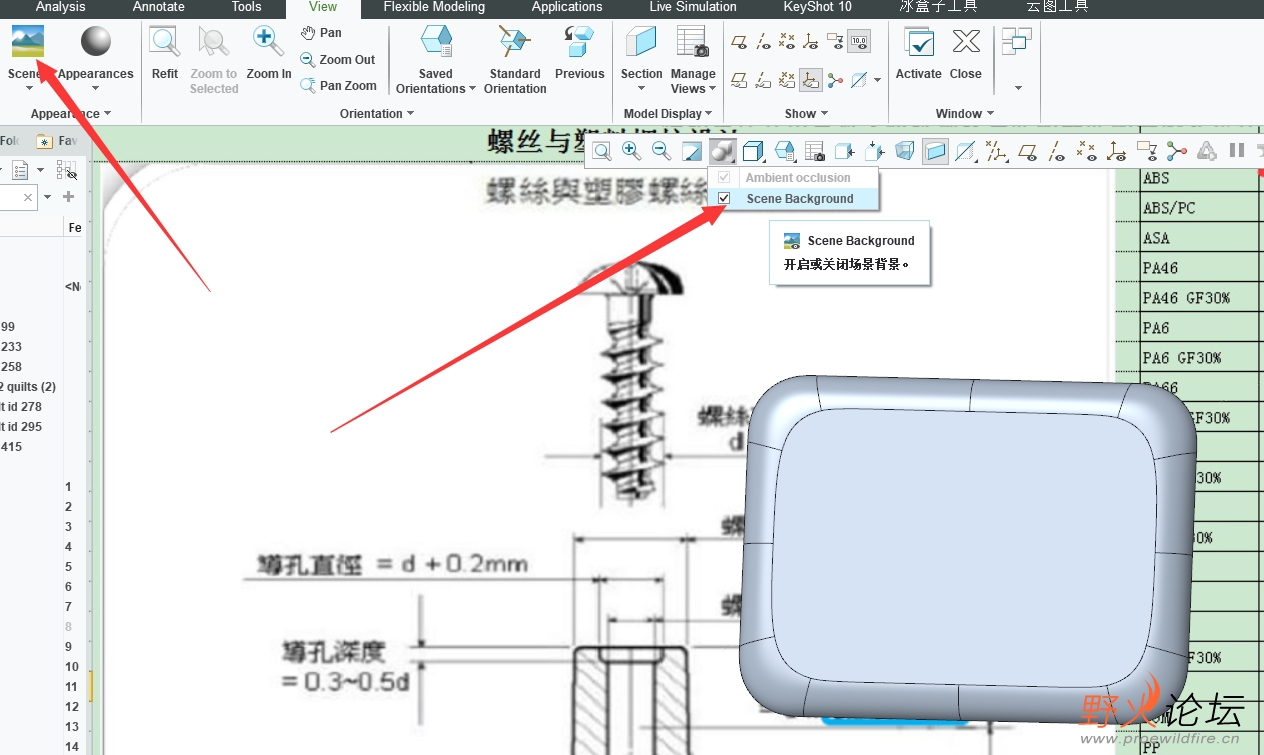

     各位大神好;怎么把2D工程图设为建模背景建模。谢谢

 楼主| 发表于 2021-11-25 20:33 | 显示全部楼层
qingfeng-nn 发表于 2021-11-25 20:14
把这个图导入到PRT里面,然后把这个PRT当做一个零件装配进去(这样想放在什么位置就放在什么位置),然后再 ...
有点不明白 我要的是这样子  如图

发表于 2021-11-26 08:18 | 显示全部楼层
fz9957 发表于 2021-11-25 20:33
有点不明白 我要的是这样子  如图
场景里面设置好,使用场景即可。

发表于 2021-11-26 08:42 | 显示全部楼层
mcuikai 发表于 2021-11-26 08:18
场景里面设置好,使用场景即可。
最好还是在图像里面导入背景图片,这样才能更好的参照的参照
